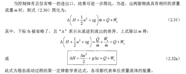

请教一下流体流动能量衡算时管路摩擦损失是否计入与外界能量交换?我看JM Smith化工热力学导论中只写了热量Q和轴功率Ws。而网上参考的几份PPT有写计入摩擦做工Wf,有语焉不详的。求解释,谢谢。

化热导论,无摩擦做功项
化热导论,无摩擦做功项

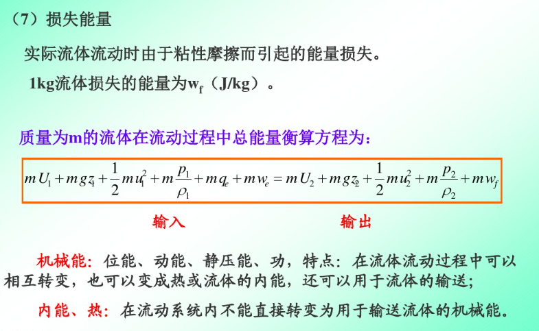

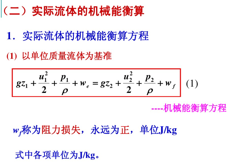

Wf计入
Wf计入
Wf计入
Wf计入
