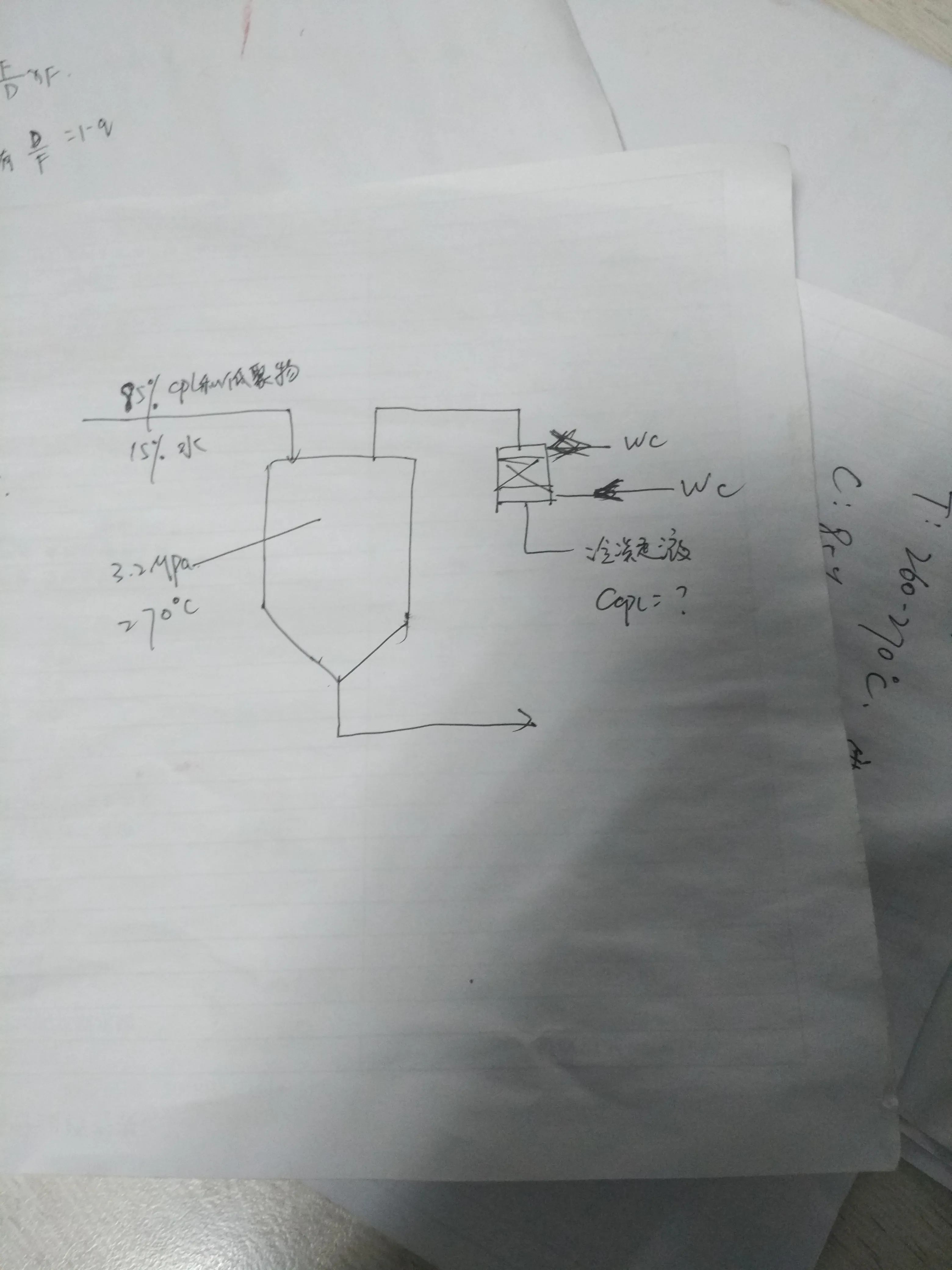

入料为85%的CPL和低聚物,剩余为15%的水,预热270℃后,进入到压力为3.2MPa、温度为270℃的高压裂解罐,裂解后的产物从底部管线排除,顶部排蒸汽,蒸汽经过冷凝后排废,请问如何算冷凝液中的CPL含量?还需要哪些条件?计算思路是什么?谢谢各位大神
