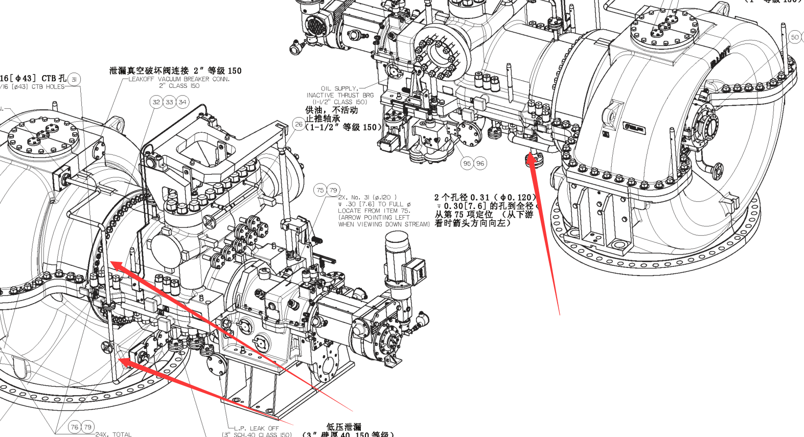

图中透平上箭头指的两根管是什么管?

密封气管是级间气来密封轴承润滑油防止油外漏。

麦田_OARS楼主 VIP会员 VIP会员 | 显示全部楼层       最后访问IP山西省
你是 说上面的那根?
发表于 2018-5-25 20:40:01
B0SS + 3 积极参与
下面那根是气封蒸汽的引压管(来自第四级后)
上面那根去向不明,大概率是凝汽器的的平衡管

应该是下面这根,图显示箭头上方处是迷宫封是吧?
我们这的轴封蒸汽 是外引得低低压蒸汽
发表于 2018-5-27 16:17:47
是我观察不仔细~~~是的,LLS引入最后一级做功.....呵呵~~~注汽凝汽式~~~~~  详情 回复 发表于 2018-5-28 08:42
442159460 + 5 积极参与
麦田_OARS 发表于 2018-5-27 16:17
我们这的轴封蒸汽 是外引得低低压蒸汽

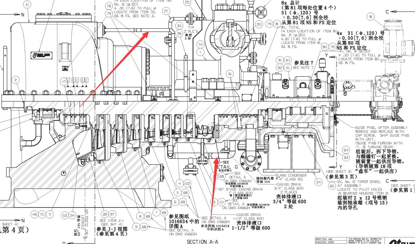

再来一张图纸大家看看

18523871760VIP会员 VIP会员 | 显示全部楼层       最后访问IP广东省
由于你的照片不是很清楚,通过照片判断,上面那个管道应该是透平阀门开关等漏气系统,凝气式一般与密封蒸汽相连,背压式一般直接外排,下面那根管道应该是一级汽封漏气引到三级叶轮做功,一般在高压较大透平中
