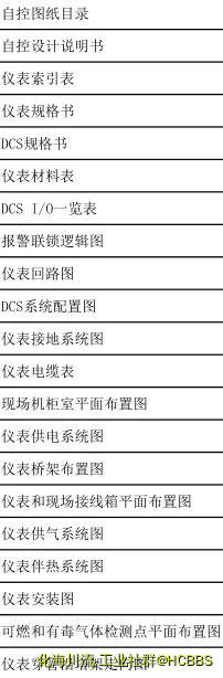

请教设计院仪表自控专业施工图阶段都应该出那些图纸?

如图,供参考

按照HG/T20638-1998《自控专业工程设计文件深度的规定》,自控专业工程设计文件分为常规仪表设计文件和DCS设计文件。本贴将仪表设计施工图完整内容在在下面列出,希望您有所帮助。
仪表设计施工图内容yunrun.com.cn/tech/1001.html
因为每个项目有大有小、有简有繁,所以并不是每个项目都需要出具本文提供所有文件,在自控设计的过程中需要根据项目需求来选取要出具的文件,形成最终交付业主的仪表设计施工图。
常规仪表自控设计
在我国常规仪表还在各个行业大量使用,常规仪表自控设计也是仪表设计的重要内容,常规仪表设计施工图应包含以下内容:
1、设计文件目录                                       2、仪表设计规定                                          3、仪表技术说明书
4、仪表施工安装要求                                5、仪表索引                                                 6、报警连锁设定值表
7、电缆表                                                 8、管缆表                                                    9、铭牌表
10、仪表伴热绝热表                                 11、仪表空气分配器表                                 12、仪表安装材料表
13、控制室内电缆表                                 14、电缆分盘表编制                                     15、连锁系统逻辑图编制
16、顺序控制系统时序表                          17、继电器连锁原理图                                 18、仪表回路图
19、控制室布置图                                     20、仪表盘面布置图                                    21、闪光报警仪灯屏布置图
22、半模拟盘流程图                                 23、继电器箱布置图                                     24、端子配线图
25、半模拟盘接线图                                 26、仪表供电系统图                                     27、供电箱接线图
28、仪表穿板接头图                                 29、控制室电缆(管缆)布置图                    30、仪表位置
31、仪表电缆桥架布置总图                       32、仪表电缆(管缆)及桥架布置图             33、现场仪表配线图
34、仪表空气管道平面图(或系统图)      35、仪表接地系统图                                     36、仪表安装图
DCS系统自控设计
DCS系统仪表设计施工图内容应包含DCS设计文件和DCS组态文件,下面对DCS设计文件和DCS组态文件内容做详细介绍。
DCS设计文件
1、DCS设计文件目录                                2、DCS技术规格书                                       3、DCS系统I/O表
4、连锁系统逻辑图                                   5、仪表回路图                                              6、控制室布置图
7、端子配线图                                          8、控制室电缆布置图                                    9、仪表接地系统图
10、DCS监控数据表                                 11、DCS系统配置图                                     12、端子(安全栅)柜布置图
DCS组态文件
1、工艺流程显示图                                    2、DCS操作组分配表                                   3、DCS趋势组分配表
4、DCS生产报表                                       5、其他必须文件
强调一点,在大框架不变的情况下,所有文件的内容都是可以根据自己项目或单位的需要更改的。本文列出的都是规范里提供的范本,仪表选型的时候看需要是否会更改。

这个看客户吧,图尽量还是越少出越好了,出多了也不多给钱,自己还累得够呛。
