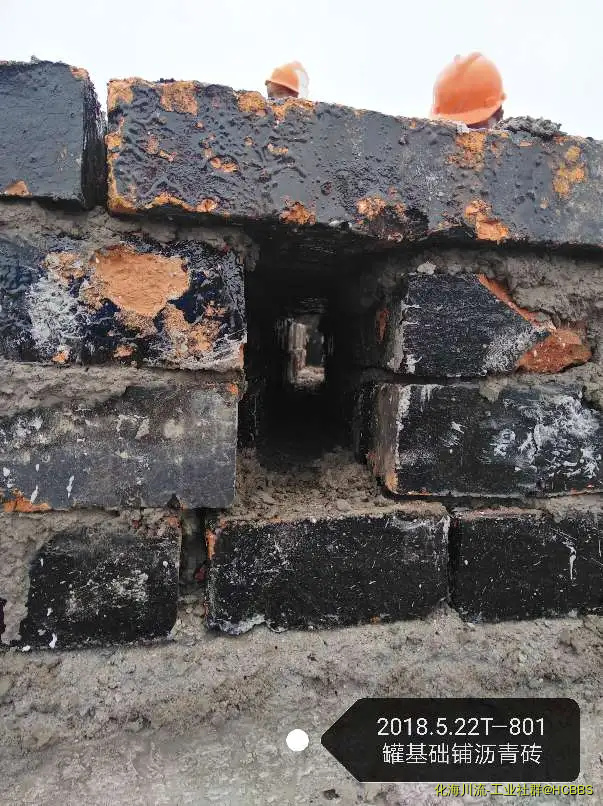

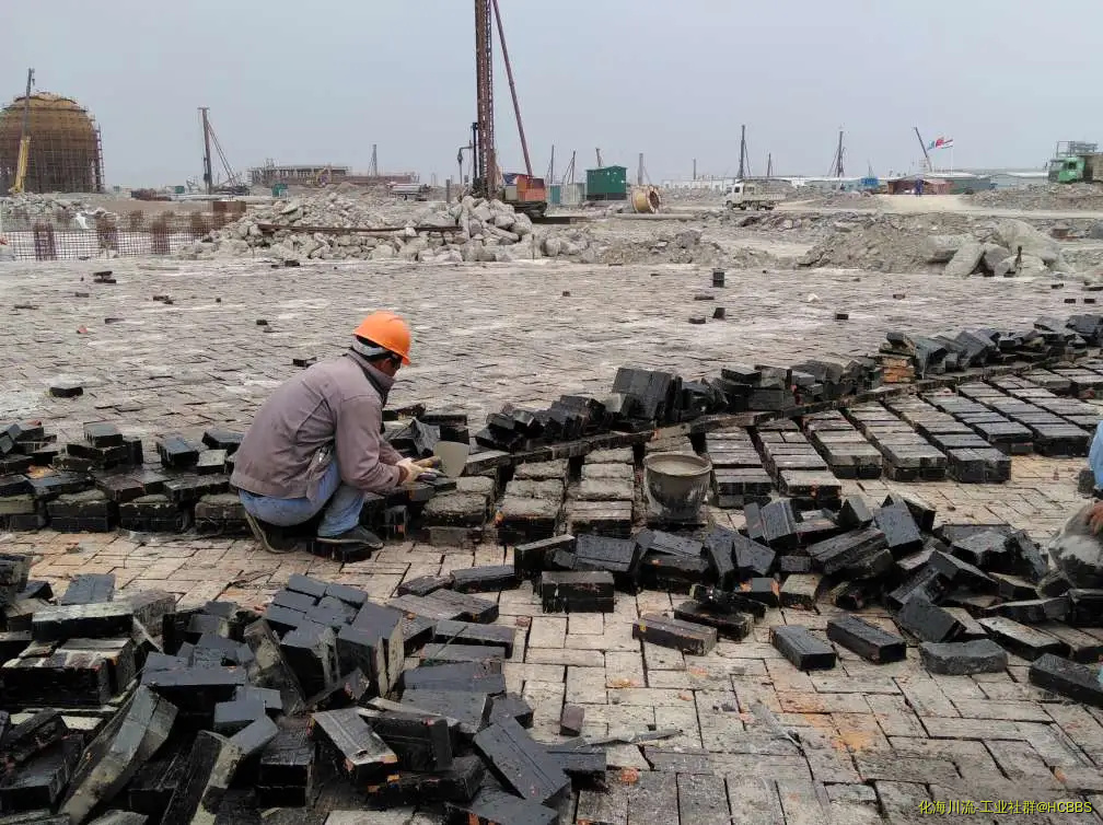

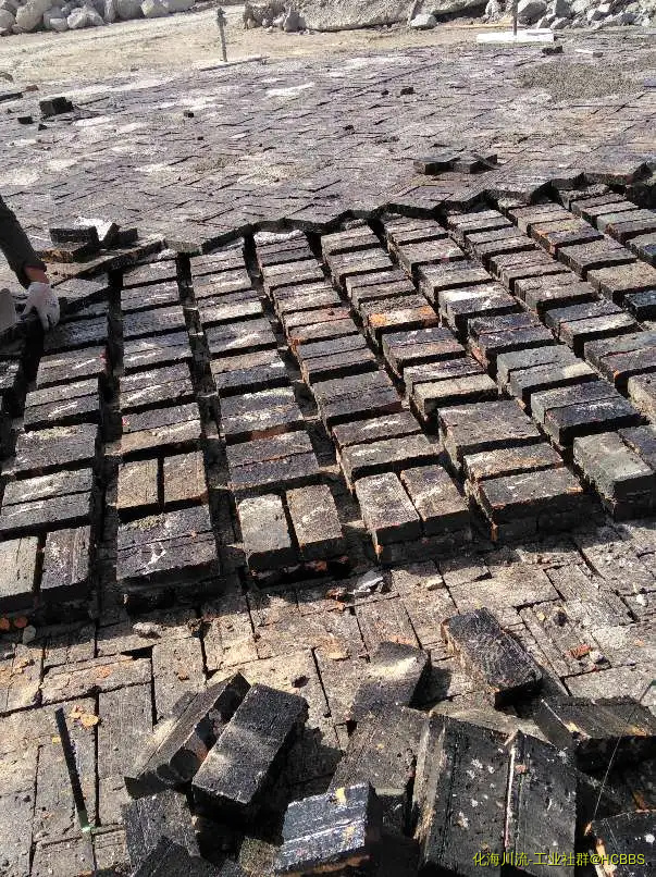

我们拱顶储罐装脱硫渣油,基础上面先铺了一层100mm的沥青,然后平铺了一层沥青砖,再铺了两层留有孔道的沥青砖,再平铺一层沥青砖,最后再上一层沥青,想知道这四层沥青砖的作用和意义是什么?

王康宁楼主 VIP会员 VIP会员 | 显示全部楼层       最后访问IP福建省
xl 发表于 2018-05-25 11:41
同家里装修卫生间和屋顶铺防水材料的道理类似
沥青砖应该防不了水。
发表于 2018-5-25 12:48:54
xl 发表于 2018-05-25 12:37
铺砖要有高度,高度也是防水。你去观察,一般基础都有一定的高度
你再仔细看一下图。
发表于 2018-5-25 12:50:08
xl 发表于 2018-05-25 13:10
谁告诉你不防水???
那就是普通的红砖,涂了薄薄一层沥青。
发表于 2018-5-25 13:39:26
xl 发表于 2018-05-25 16:15
做人说话客气点
那就麻烦你给我找出储罐基础设计规范里使用砖的条文。反正监理工程师干了十六年没见过,我跟了两个项目没见过。关键你说防水直接就外行话了,不可能在那个部位防水的,防水也不会用砖的(我们基础用的防渗漏水泥和防水涂料),抬高高度防水的想法也是脑洞大开。查了一下资料,大概是绝热和缓解电化学腐蚀的作用,只是想求点更仔细的资料。

xlVIP会员 VIP会员 | 显示全部楼层       最后访问IP浙江省
防水只是通俗的说法,主要是防腐隔热,有些罐根据介质性质需要做,不是所有罐用水泥浇筑。高度也有防腐隔热的功能,这怎么是外行的话,你的项目你最清楚,你也说了,也是防腐的目的。防水就是为了防腐。再有有些人干一辈子,也有没见过的,项目那么多,谁保证什么都知道,所以在海川里,大家谈论,相互学习,不要非此即彼,现在是多元世界。至于规范标准,既然有干过16年的工程师,这些基本的资料还是有的,不用麻烦我提供,也不是高难的东西。
