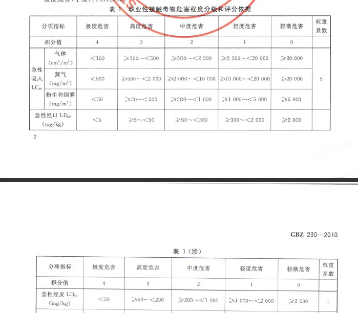

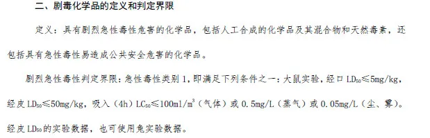

黄阿俏楼主 VIP会员 VIP会员 | 显示全部楼层       最后访问IP江苏省
luffyyu 发表于 2018-5-23 10:00
因为剧毒 du品这个概念直接和其他相应规范绑定,比如剧毒化学品存放治安要求等。
现在TDI在最新的目录里不属 ...
C:\Users\hzq\Desktop\2015.BMP危险化学品目录中的剧毒划定标准
C:\Users\hzq\Desktop\230.BMPGBZ230与HG/T20660中极度危害的划定标准
这两个划定标准是一样的啊
发表于 2018-5-23 10:43:51

luffyyuVIP会员 VIP会员 | 显示全部楼层       最后访问IP上海市
黄阿俏 发表于 2018-5-23 10:43
危险化学品目录中的剧毒划定标准
这两个划定标准是一样的啊
现行法规,因为剧毒 du品名录废除,查询剧毒 du品就是参照《危化品目录》,尽管目录里明确了剧毒化学品的定义,但是TDI并没有被划分在剧毒 du品那一类。
而目前的安全评价、设计、日常管理,都是以《危化品目录》为参照进行剧毒 du品辨识。
至于HG/T 20660-2017,如果根据该标准判别剧毒 du品,那苯、硫酸、环氧乙烷、硫酸二甲酯、三氯乙烯都是剧毒 du品了。
当然现有中国法规的描述存在矛盾的地方,但对企业而言,TDI不定义成剧毒 du品,可以帮助降低一些支出成本,所以我更倾向于按非剧毒 du品判断TDI
发表于 2018-5-23 13:35:27
