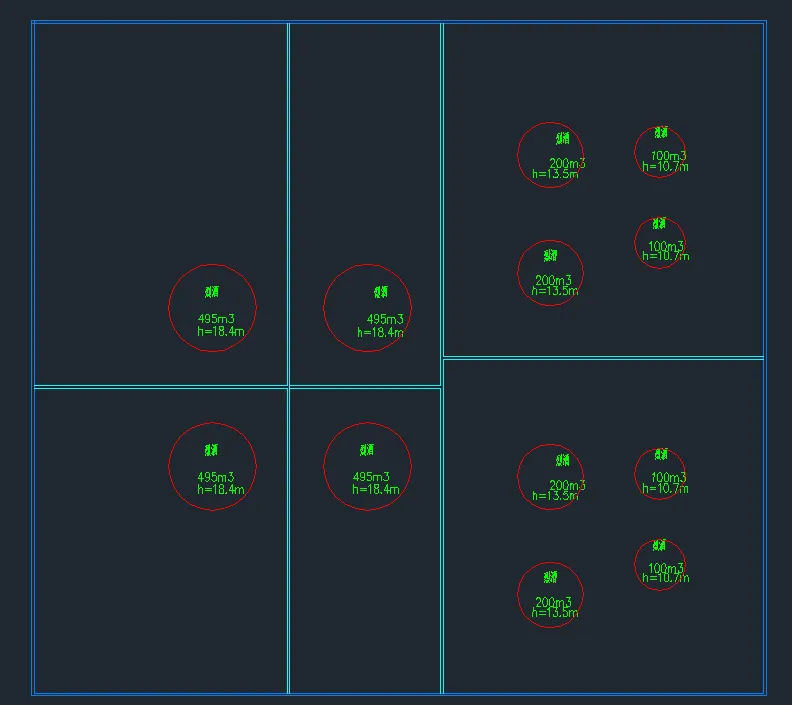

一、背景:
罐区储存的是原料酒,甲类。执行规范为《酒厂设计防火规范》(GB50694-2011)和建规(50016)——酒厂防火规范第6.2.4第7条讲明,“防火堤内的储罐布置”应符合50016和50351。
二、罐区情况:
看图,左边4个独立分隔的是4个495立方的烈酒罐子,右边分成上下两个罐组,均为200方*2,100方*2。
三、争论点:
对于罐组的布置,石化规有规定,罐组设防火堤,罐组间要有消防通道。
但酒厂防火规范6.2.2及条文解释,“本规范综合考虑节约用地、酒厂现状和消防扑救的需要,规定了储罐成组布置的要求。储罐组之间的防火间距可按储罐的形式和总储量相同的标准单罐确定。”
即有同事认为,一个罐组视为一个单罐,这样上面就是可认为是两排布置的了。
但本人觉得中间的罐不利消防灭火,你要再遮的严实些,按这种罐组思想方式考虑,可以把甲类罐排成4*N的方式,中间两排的罐完全无法扑救。
四、请教
请教各位大神,如何堂而皇之的说服同事这是不合规范的

好吧,我好像自己找到答案了,一会再讨论讨论。

双排布置,这都几排了?

我看了下酒厂的防火规范,陶坛存储的酒库可以建到3层(60度以下)或5层(52~60度),一般的低度酒也可以达到2000平方,设置自动灭火措施时,增至3倍,是3倍,不是两倍。
所以就是觉得酒厂布置时在充分利用土地,罐区布置有认为罐组考虑成标准单罐的。

其实主要是从灭火扑救的角度去考虑,建规4.2.5,第1条有说“防火堤内的储罐布置不宜超过2排”。非黑体字
那么,如果把图中最右边四个竖排的储罐移到最左边,那么每个储罐都能被扑救的到,这样是否可行
(主要是单罐太高,跟防火堤间距较大,再一个就是用地紧张呀)

排,不是层,如果你认为你这样可以,那么继续往下走一下手续。桶装可以多层,你是立罐。
