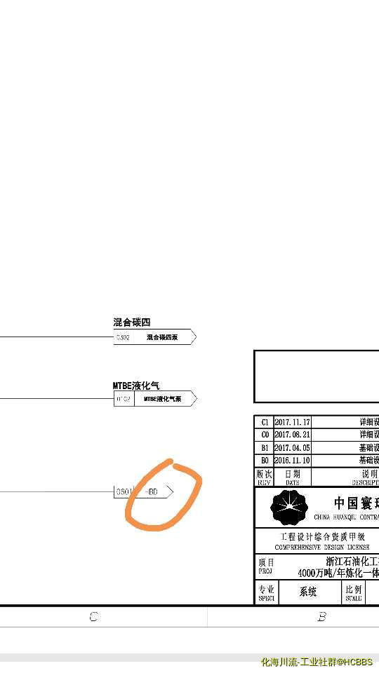

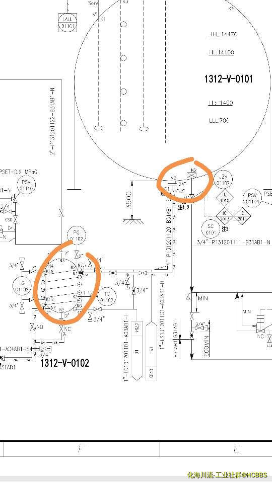

求大神指教,图中N4,K1A,K2,N1,M2,N2,HBD是什么意思?

简介--N1-N4在PID表示设备管口编号 N一般用作工艺管口编号 一般可按顺序,从头开始顺延编号  图中所述的K应该是代表压力管口的编号 一般压力管口编号也有用P的 这些一般在设备图例里有 建议LZ好好看看首页图 ...-登录查看全文

简介--看不很清楚啊 大概看了下 这是个球罐的PID吧? M2是球罐至切水罐的设备口 K1A,K1B应该是切水罐现场液位计的法兰口,K2应该是压力远传法兰口 N2看不清,不知道去向,有切断阀不是物料进出线就是注水线,但是3/4寸的口 ...-登录查看全文

简介--sdwfsgyykai 发表于 2018-05-17 14:17 看不很清楚啊<br />大概看了下<br />这是个球罐的P感谢,一眼就能看出是专业的。-登录查看全文

简介--关不上的窗_KEIQ 发表于 2018-05-17 14:15 N1-N4在PID表示设备管口编号 N一般用作工艺管口编号 感谢,看了下其他图就是表示开口编号。-登录查看全文
