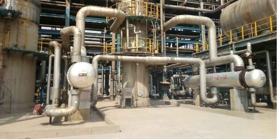

目前做一节能改造项目,涉及到的一个塔原本有两台热虹吸卧式再沸器同时使用,现场这两台再沸器是对称布置,塔至再沸器为一根总管分二,两台再沸器返塔管嘴在塔两侧对称布置。现在需要利用另外一股物流的热量来代替其中一台再沸器热源,车间既不同意将原再沸器原位置换为新的再沸器,也不同意对原再沸器配管上进行热源物流的切换,要求在不改变现场原有流程情况下外加设备及管线,以防新流程运行不顺畅他们可以立马切回原流程。问题是现场位置紧凑,并且在原再沸器旁边增加新的再沸器,由于位置的问题,这台新增再沸器的管线肯定会比原再沸器管线长并且拐弯多,而且根据车间的考虑,新上再沸器与它拟替换的那台再沸器进出口各要设置两个切断阀,我担心新上的再沸器管路系统压降相比原再沸器大很多会造成严重偏流呀。请各位万能的筒子们畅所欲言出谋划策
将图片加上,平面图中红线内为提到的塔及目前的两台再沸器,目前车间建议将左侧蓝线内换热器移到别处,新增再沸器放在此处。不过我最最担心的是偏流问题呀,会不会影响再沸器的虹吸以及塔的供热呀

位置不够,再沸器改为立式
将原有其中一台的弯头改为三通,直接连接你这一台
根据热源算好换热面积
最好将再沸器出入口温度表加上,剩下的交给万能的车间自己调整去吧

个人观点:塔底物料应该走的是重沸器壳程,管线的直管、弯头压降没你想象的那么大,就在塔底设计,这些可以忽略的,弯头压降计算方法可以百度查一下,重沸器利用的是温度带来的密度差,温度低了就转不起来了。另外,偏流问题应该也没问题,物料返塔位置是在塔底,又不是在塔盘。我不是很精通,但我认为同时满足车间要求及安装位置问题完全没有问题。个人观点,希望有所帮助,你是个爱思考的人,赞一个

从平面上看,新增换热器可以放在现有再沸器和塔之间的空地上,因为不知道你新增的换热器是多大的,你可以布置看看,偏流问题应该不大,配管时注意一下,我见过两台再沸器都放在塔的一侧布置的,也没有问题。

你们这样卧式再沸器还是热虹吸的不怕物料沉积堵塞吗?
加个强制循环泵,一台再沸器说不定也够用了。一台泵打两边,再沸器切换着用,365天不停车

考虑过上泵强制循环,车间不同意。。。
