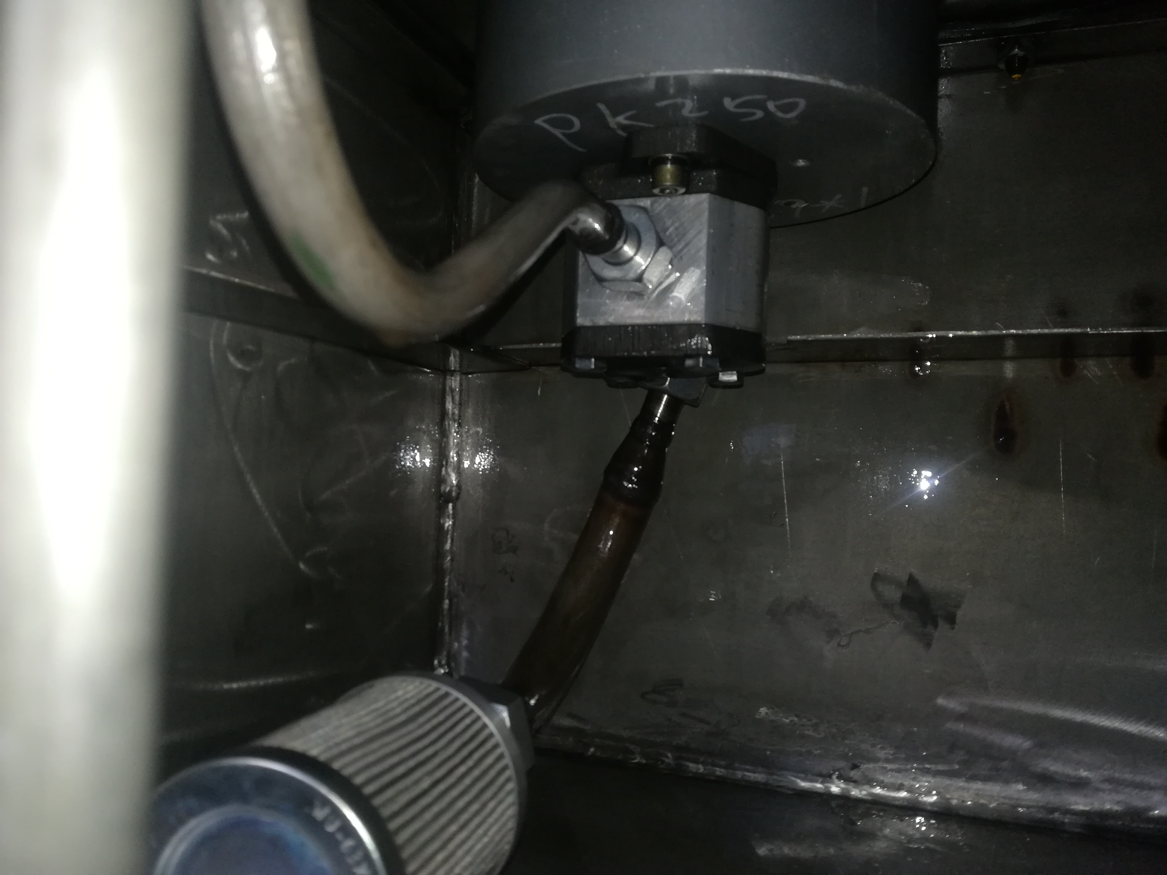

[求助] 液压油泵压力回零
1.4K |2
跳转到指定楼层
cyz187413VIP会员 VIP会员 | 只看该作者 回帖奖励 |倒序浏览 |阅读模式       最后访问IP山东省
简介--制氢原料气压缩机余隙调节系统液压油泵(齿轮泵)经常出现抽空,出口压力回零,排气后正常,一段时间后又出现类似的情况,厂家排查也排查不出问题,说是泵做功能力不足,有大神指点吗?-登录查看全文

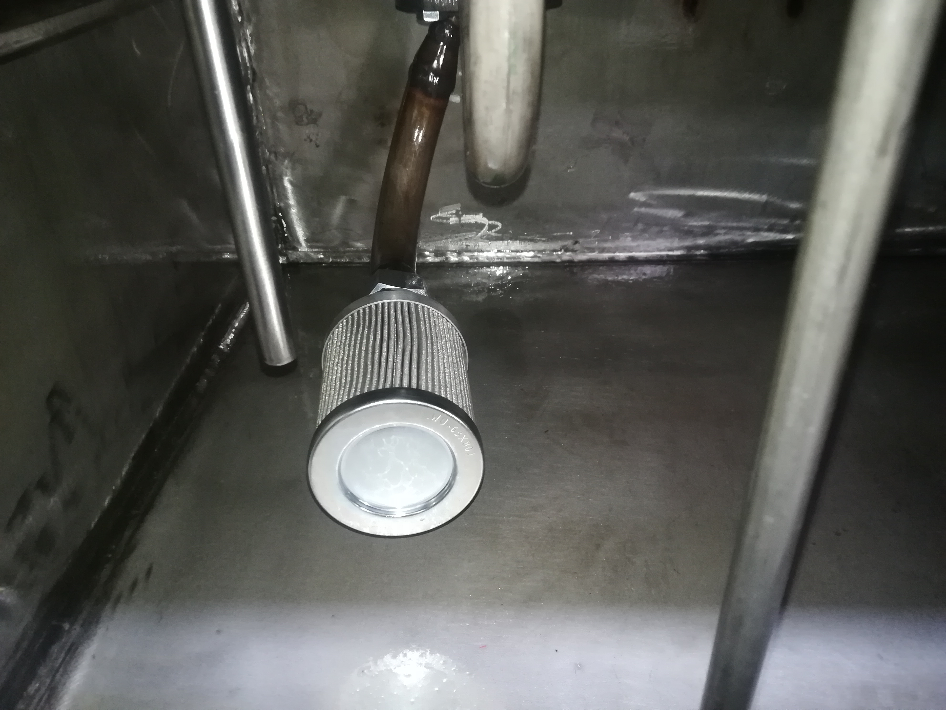

刘家飞VIP会员 VIP会员 | 只看该作者       最后访问IP广西壮族自治区
海川小学4年  |  头衔:  【浙石化-设备主管】
简介--齿轮泵出口压力回零可以从入口查找原因,一:过滤器的原因  二:润滑油的粘度、杂质等是否变质-登录查看全文

shh_飘仙VIP会员 VIP会员 | 只看该作者       最后访问IP浙江省
简介--入口管池太细了吧?后配的吗?加大入口管,加大入口力过滤器滤油量。-登录查看全文
