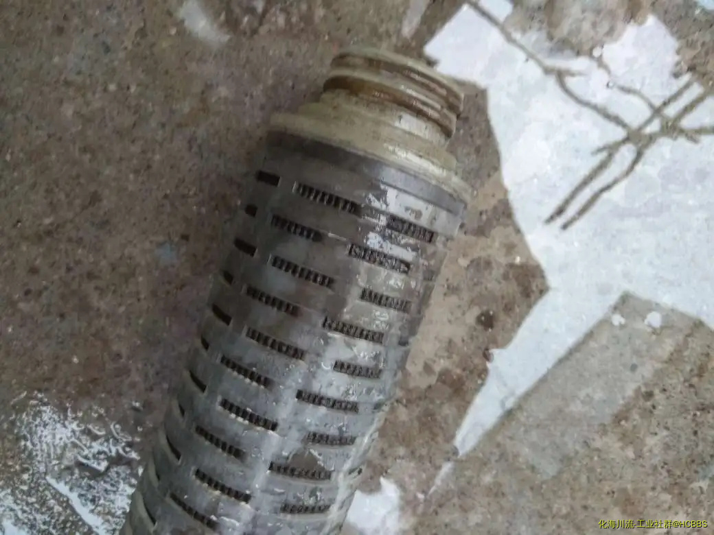

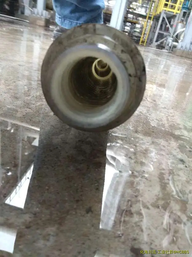

[讨论] 这种过滤器内芯,谁见过?
2.4K |11
过滤器里面装的,芯子。谁知道种类

介质从内部通过,过滤过的水从外侧流出。
你这个属于金属网形式的,多重过滤。
但是你外部像塑料的东西是什么啊?

我们这渗透膜的微滤是一样的。

纸滤芯

这个滤芯是四氟材质

这是保安过滤器的滤芯?这种滤芯很常见,就是塑料骨架,内部过滤材料是聚丙烯或其他高分子过滤材料。直径65mm左右,长度1000mm左右。

常见

7楼的正解,保安过滤器的滤芯,压差高须立即更换。竖立安装在过虑器内,端靣管板固定。封盖压封。

PP折叠滤芯

pp滤芯,滤芯部分是滤纸

乙烯、烯烃分离装置都用这个滤芯      再生器入口过滤器等的滤芯都是这样的
