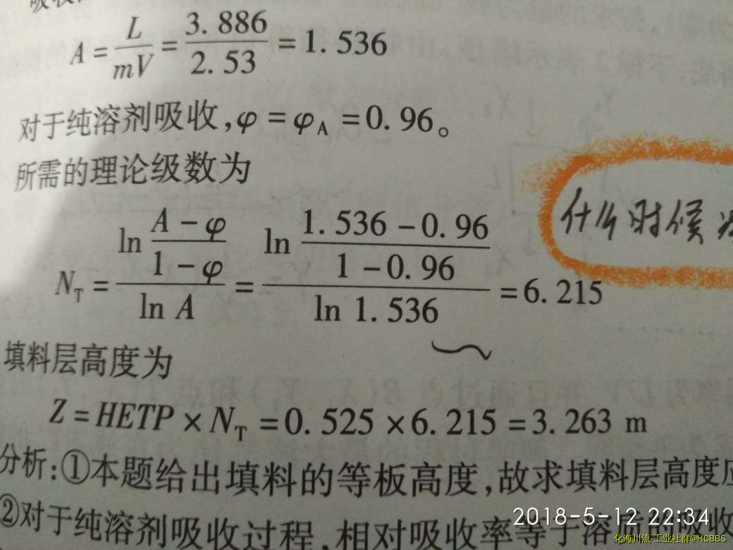

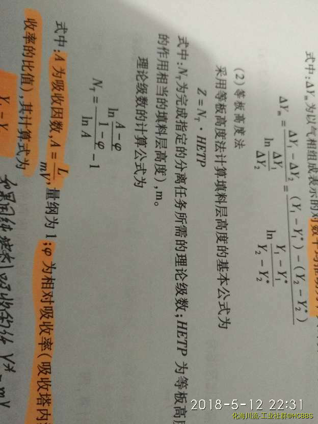

[讨论] 等板高度法求填料层高度时 理论级数的计算需不需要减一
4.1K |2
hengha1111VIP会员 VIP会员 | 显示全部楼层 |阅读模式       最后访问IP山东省
为什么所有的教材理论级数的计算公式中都减一了,而后面的例题中用这个公式计算理论级数时都忽略掉减一这一步了,是不是有什么内在要求啊?

anning1210VIP会员 永久VIP | 显示全部楼层       最后访问IP陕西省
我也遇到了这个问题,刚开始还以为例题错了,但后面做x i题时答案中依旧没有减1,我就纳闷了

宋永刚15532757608VIP会员 VIP会员 | 显示全部楼层       最后访问IP河北省
已绑手机   ★悬赏任务→ 发悬赏(0)  承接(1/1)
同样困惑,求大神指教
