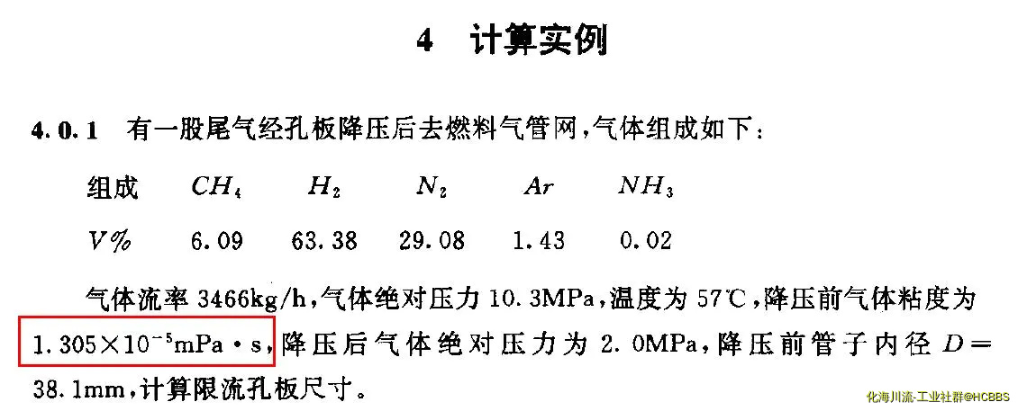

[讨论] HG-T20570.15-95 管道限流孔板的设置中,450页介质粘度单位质疑
1.5K |1
冰山一角VIP会员 VIP会员 | 显示全部楼层 |阅读模式       最后访问IP上海市
如题,HG-T20570.15-95 管道限流孔板的设置中,介质粘度单位如果是mPa.s,应该是10的-2方,这里应该是错误,应该是Pa.s 360截图20180511224600041.webp

RansomVIP会员 VIP会员 | 显示全部楼层       最后访问IP上海市
我觉得应该是-7
