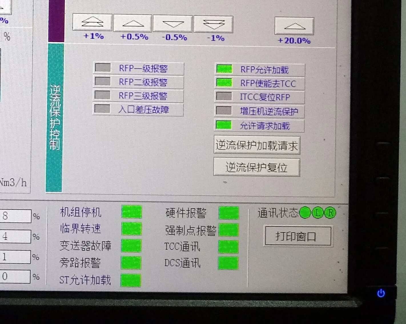

请教哪位师傅,问下增压机逆流保护中入口压差故障会造成什么影响,是停车吗。谢谢

低报卸载(或开车后存在低报不允许加载),低低报跳车。
