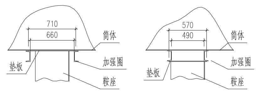

目前选择16号槽钢做加强圈,鞍座垫板宽度是710,
为了减小局部应力,加强圈需位于鞍座平面内(距离不能大于338,取330);
但是问题来了:
左图方案:
1.需要把垫板再加宽至加强圈外侧,这个好解决;
2.加强圈与鞍座距离太近,加强圈不方便焊接如何解决?
右图方案:找不到计算方法,垫板受力比较复杂;
综上所述,貌似还是按照左图靠谱;
各位大神有什么建议呢?

嘿嘿!真巧。刚刚我也在看鞍座,
不知道楼主设备的直径是多少?按理来说只要设置的位置小于筒体的平均直径即可,你说距离不大于338,难道直径是660mm?不应该吧?
还有就是标准中这个“外加强圈”,也是不太理解,难道是除在鞍座包角位置外,其余的部位加强?

我已经说,加强圈在鞍座平面内,你推算出直径明显不对,哈哈;告诉你吧:直径3200,壁厚8,支座反力220千牛,400摄氏度,Q345材料,后来我改变思路,不用加强圈,把筒体加厚至12毫米,包角120度就可以解决;或者包角采用150度,筒体厚度10也可以。

这么大直径,加强圈设在里面不就好了

里面是烟气,烟气含尘浓度大,内部设置加强圈会严重磨损,所以里面不宜设置加强构件

筒体局部加厚或者加大鞍座包角

设置加强圈不行?

你看我前面的内容了吗?
主要是设置加强圈后,加强圈与鞍座距离太近,焊接空间不足;

看了。我现在也有你的疑问。我们现在打算鞍座垫板包角及筋板,腹板那里不焊了。大概是下部150度那部分就靠鞍座加强了,其余部分焊槽钢圈。
