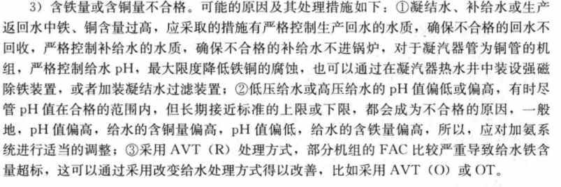

按照GB/T12145-2016的要求,3.8-5.8蒸汽压力等级的给水和蒸汽的铁含量标准分别为≤50ug/l和≤20ug/kg,关于炉水的铁含量却没有要求,我厂水质分析结果如下图,给水合格,蒸汽却不合格。给水取样点是在锅炉给水泵出口点(在省煤器之前),为确保取样器取样没有问题,对取样器进行了长时间的冲洗,并对盘管内壁进行了清洗,均没有效果。个人初步判断可能是因为溶解氧不合格导致氧腐蚀管道和省煤器或锅炉所致。不知道有没有了解的,帮助分析分析。

没有补给水,排除外来水源导致的铁含量影响,加氨后ph控制合格(8.8-9.2)很稳定

凝液回用怎么处理的?
