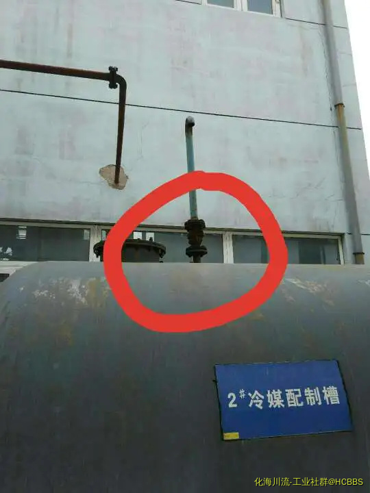

[推荐] 里面是30%甲醇溶液,画圈的法兰需要做静电跨接吗

简介--需要做的,甲醇气体会挥发出来的。-登录查看全文

简介--要的-登录查看全文

简介--这个地方跨接不跨接不重要。这种方式存放甲醇溶液不安全。如果要这样存放,排空管需要加阻火器-登录查看全文

简介--当然需要做,甲醇气体有可能会挥发出来的。-登录查看全文

简介--我们厂里是所有的法兰,看得见的都做静电跨接-登录查看全文

简介--本帖最后由 lovelife1997 于 2018-5-7 11:10 编辑 储罐放空阀门的法兰不需要做跨接!罐体上最好加装个压力表,放空管线上尽可能加个阻火器,预算不是太多的。 ...-登录查看全文

简介--实际上,仅仅一个法兰做跨接也不麻烦,做一个更安全点。-登录查看全文

简介--现在还有排空直排的方式吗?这还是十几年前的作法,阻火器都没有,按道理这个体系需要氮封配套呼吸阀。-登录查看全文

简介--需要,万一静电碰上气体呢-登录查看全文

简介--sisism 发表于 2018-05-07 17:21 现在还有排空直排的方式吗?这还是十几年前的作法,阻火器都没有我们单位现在还是这种做法,老厂房,老化工区。您说的这几个,长知识了,我去学学,其实我都没见过。 ...-登录查看全文

简介--lovelife1997 发表于 2018-05-07 11:04 储罐放空阀门的法兰不需要做跨接!罐体上最好加装个压力表,放空万一太阳暴晒罐里的压力增大,赶上有静电,有可能发生危险啊,装个过桥也不是太麻烦。我们单位也是种老式搭配 ...-登录查看全文

简介--常压储罐,出口不需要设计阀门,装呼吸阀加阻火器。-登录查看全文

简介--需要:防雷需求。-登录查看全文

简介--需要跨接-登录查看全文

简介--静电跨接必须做。放空流速高时,静电很多啊。还应配阻火器。-登录查看全文

简介--需要-登录查看全文
