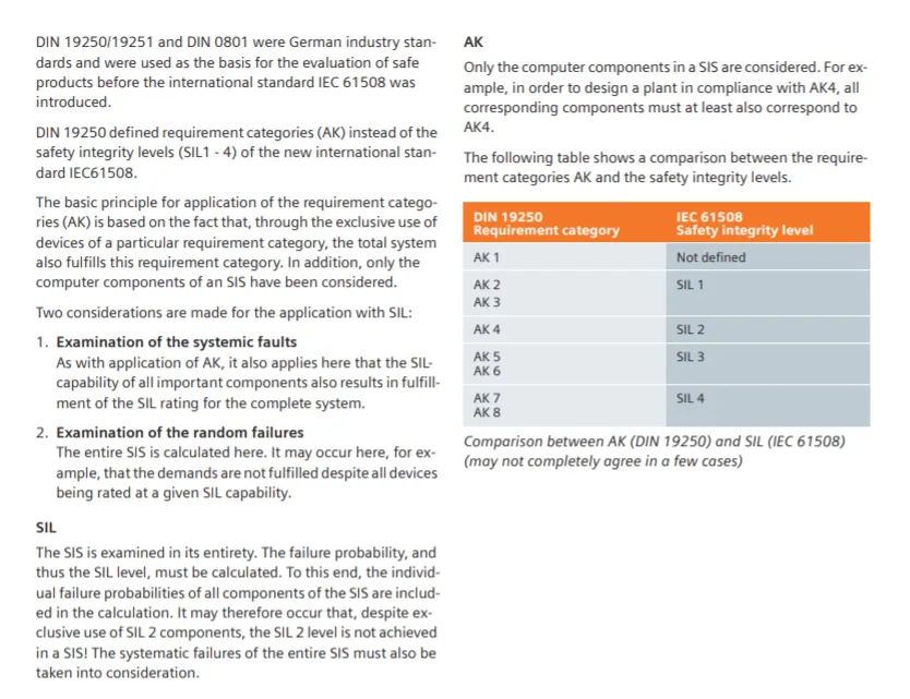

经常说SIS产品有SIL3的安全认证,看厂商的资料里又提到AK6,AK也是一种安全等级吗?和SIL安全等级的对应关系又是什么?

具体要看 DIN 19250
发表于 2018-5-5 17:37:57
AK & SIL
AK & SIL

具体要看 DIN 19250
你的意思是AK5和AK6对应的是SIL3。
