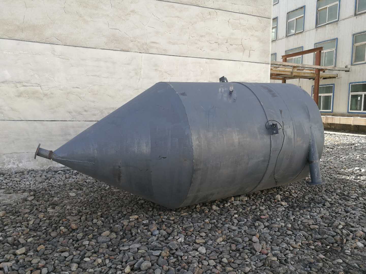

吊装时,钢丝绳断裂,具体原因不明。但看看设备就知道受了多大的伤了

看着像是一个新做的旋风除尘器?
吊装之前一定要检查吊具 钢丝绳,还有就是吊装环的焊接位置一定要找好,不能偏重严重。这起事故也要引起你们的重视!

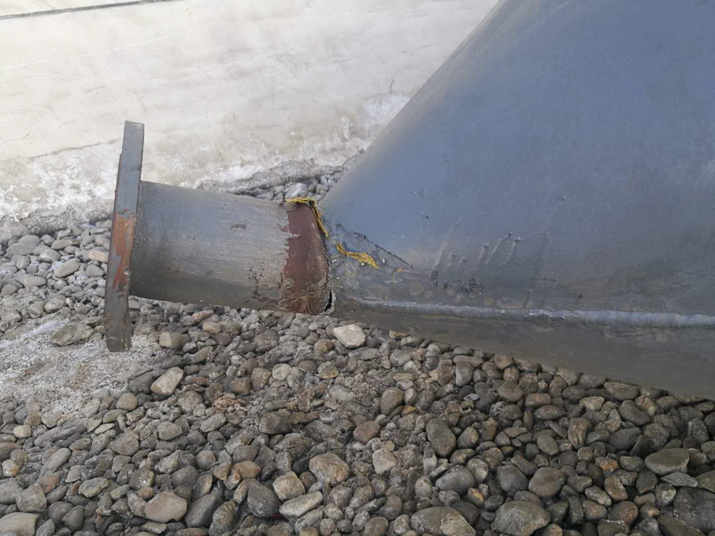

看第三张图钢丝绳是断裂,原因无非是这么几个:
1、钢丝绳完好合规,超负荷吊装造成断裂。
2、吊装不超负荷,钢丝绳有缺陷或有旧伤断裂。
3、上述两项都正常,吊装中出现意外(滑动、卡、碰等)造成外力附加,致使断裂。

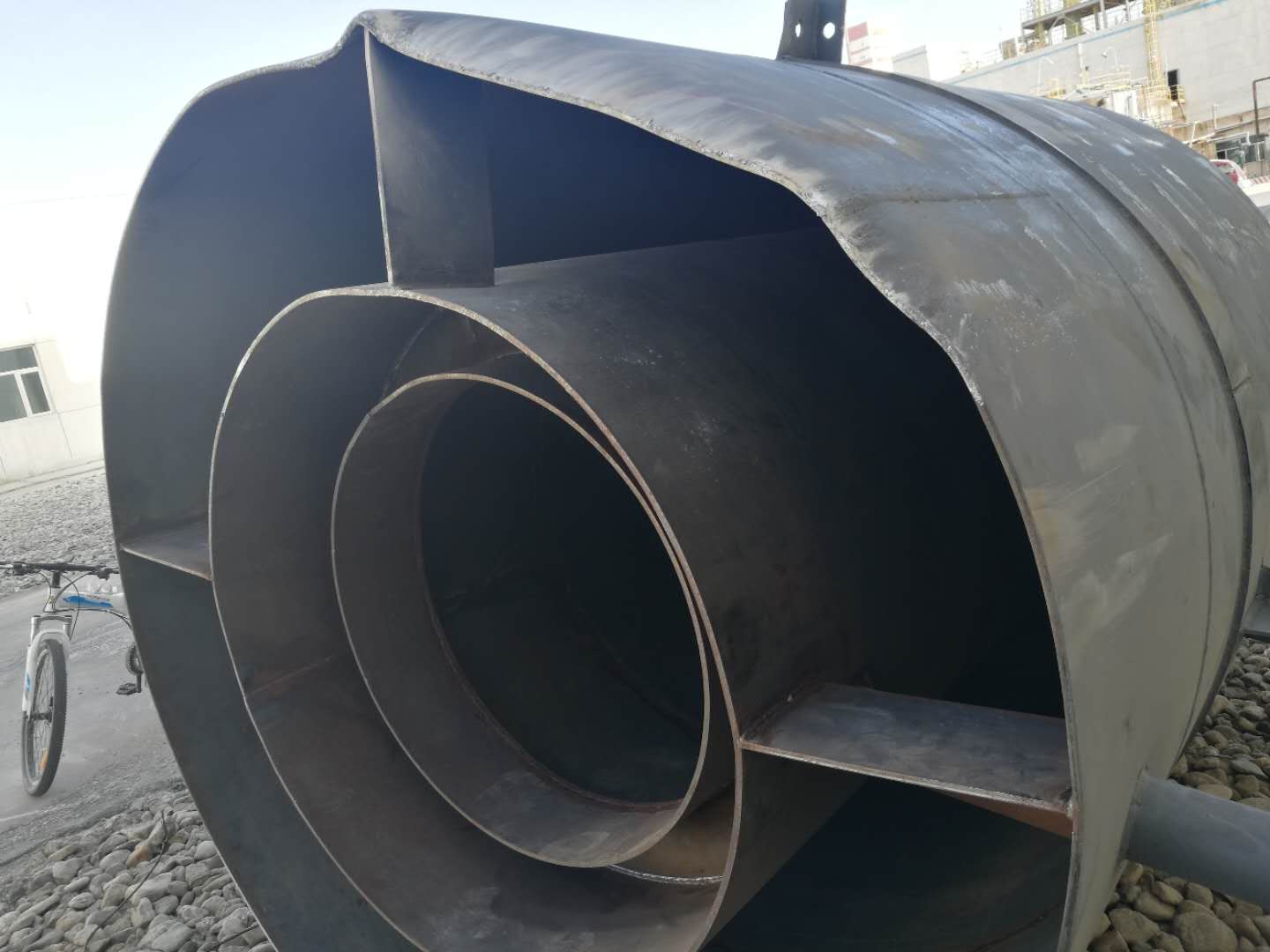

另外,看第二张图,下料口好像并没有焊接好,不属于掉落摔伤损坏。

除尘器?看这块头,不少于8吨吧?这样子做事太儿戏了吧?
起重前各项检查应该没落实,还是就是办证问题,大方面来说就是管理缺陷,小方面来说就是起重工很不负责任!

看样子是一个碳钢的旋风除尘器,有2个吊耳,钢丝绳的选择有问题,另外可能吊装方法有问题,万幸没有人伤亡。

不是不锈钢的,这种设备吊装出问题还是相对比较常见的
