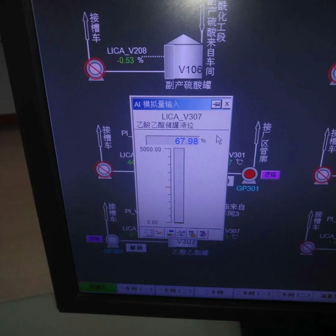

怎么把数值显示的量程也改成0-5000,单位改成mm~~谢谢了

简介--你这是和利时的MACS V6.5吗?需要在I/O模块组态里对这个点进行修改-登录查看全文

简介--budaoweng123 发表于 2018-04-29 18:32 你这是和利时的MACS V6.5吗?需要在I/O模块组态里对那请教一下,为什么一个点显示两种,一种mm水柱,一种百分比,怎么改成一样的,谢谢 ...-登录查看全文

简介--在显示模块组态里,找到这个ai显示块,按住ctrl给他拽到左边对话栏下面那栏去(手头没有虚拟机记不准叫什么了),就自动分解了,你就可以想怎么改怎么改,改完了,再组合应用就ok了! ...-登录查看全文

简介--lfliqingyu 发表于 2018-4-30 12:57 在显示模块组态里,找到这个ai显示块,按住ctrl给他拽到左边对话栏下面那栏去(手头没有虚拟机记不准叫什么 ... 太费劲,我们一般都不惯着工艺,就告诉工艺这个厂家就这么设计的 ...-登录查看全文

简介--变量表里边改单位,然后历史站数据更新可以吗?-登录查看全文

简介--wowwz1 发表于 2018-5-3 10:14 变量表里边改单位,然后历史站数据更新可以吗? macs 6.5 历史站都是你修改完组态,下装以后,两个历史站需要分别生效一次的!只要你改的是历史站里用的,下装 生效,历史站都自动修改 ...-登录查看全文

简介--应该是在流程图上对应的AI画面上的动态特性或是交互特性里改。-登录查看全文
