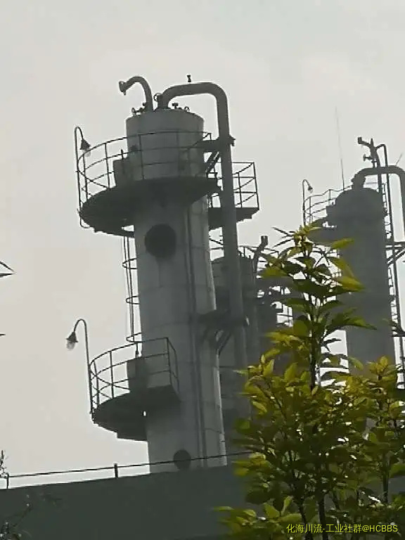

   求问某些塔器上部外表这个网格状的部位称之为什么?起什么作用?什么情况(或者说哪些工况)下配套的塔器需要这样设计?

你指的是检修用平台护栏么?
这个适用于清理塔板、更换塔内填料用的检修平台,还有爬梯护栏。这个也需要解释么?

你说的那个是平台护栏,我是问塔体上的,你再看一下图片,那个大老远乍一看以为是人孔的部位,其表面有横纵的几条网格(或者说板子),好多塔器偏上部的部位在外表处都有这种构造,不过有的大有的小,网格的多少也不同,我是想知道这个部位的名称及其作用

吊耳,塔安装时,吊车栓绳的地方。

塔外壁上敷设的保温层。内层保温棉,外层一般是铝皮。

(相对于塔器而言),吊耳不应该是在塔顶部对称的翘起来的中间有个孔的部位吗?注意我说的是乍一看形如人孔的部位,再一个距离比较,拍的不清楚,我看看能不能搞一张清楚点的。另外,如果真的是安装时用来绑缆绳的话,那为何有的塔器上面有这个结构,有些塔没有?最头疼的是我现在连这个部位叫什么名字都不知道

“吊耳不应该是在塔顶部对称的翘起来的中间有个孔的部位吗”,你说的情况,塔重量轻了可以,重了就要用这样的。

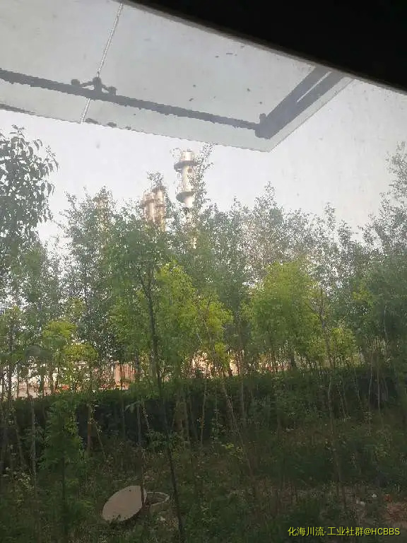

那那个部位它干嘛要把里面弄成网格状呢?如果为了绑绳子感觉没必要这样设计呀(附:这次拍了一张相对清楚一点的)还求详解!

你这拍的清楚?
做成网状,相当于里面加了筋板,不易变形。

中间网格状是焊接的轴耳筋板。是需要焊接的

人孔盖子的一种加强筋板吧

哈,是不是轴式吊耳啊?

哈哈,最终也没有搞清是什么东东,估计楼主拍的是那个轴式吊耳,他说的网格式的东西是轴式吊耳里面的支撑筋板吧。

楼主理解和所指的吊耳是塔顶顶吊柱,不是我们说的起吊塔用的轴式吊耳
