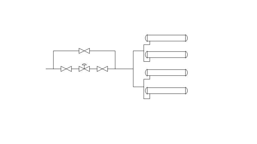

如图,换热器消缺更新,按理应在调节阀下游阀和副线阀后各加1块,但是这两个法兰很难拆,考虑直接加在换热器入口法兰处(4块),请问是否符合安全相关规定?

应该没问题,

建议加好后,在换热器两个流程的低点处放空检查时候存在泄露!
好奇的问下,前部没有阀门切断吗?2个换4个盲板,工作量翻了一番!

就是担心泄漏的问题,2个调节阀盲板是DN350和DN200的,4个是DN100的好拆很多,但是换热器要吊走再回装……  详情 回复 发表于 2018-5-2 10:18

就是担心泄漏的问题,前面没有其它切断阀门了,2个调节阀盲板是DN350和DN200的,4个是DN100的好拆很多,但是换热器要吊走再回装……

那只有这样了,但是回装的时候一定注意盲板位置,别野蛮操作给弄漏了,前面能把阀门带紧的话,最好带带紧!安全始终是第一位的!  详情 回复 发表于 2018-5-2 12:32

按照要求盲板应该安装在最靠近设备的法兰口处,如换热器入口法兰处(4块)。如果最靠近设备的法兰处无法安装则可以考虑最靠近法兰的地方。

之前煤气管道盲板作业,也是就近安装盲板,但不是刻意的,4楼的回答学习了!
