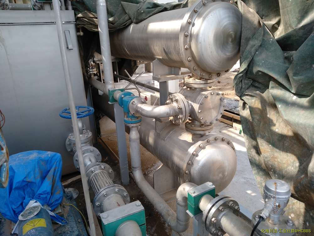

稀油站进润滑油油冷器的一个小三通,是如何开关的,没有看到气源线和电线

通过中间连杆进行进出口同步切换。

图片看的不是太完整。好像是一个温控阀,里面的温控弹簧根据温度的变化切换流向。如果油温过低,经过冷凝器的一侧关闭,温度过高,打开油经过冷凝器降温

俩油冷器中间有个连接的杠杆吧

是的,那个杠不是切换两个油冷器的吗

那三通阀后边两路都得有控制阀,就是一路要求油压高,不能进冷却器,压降大。这是两路油

这是机械式温控的,自动控制润滑油温度的,温度可调。

蓝色的是机械可调节式温控三通阀,不锈钢的是普通三通球阀,再油冷器的进出口各一个,通过连杆同步运行,保证在切换油冷器时不会因误操作造成润滑油中断!

机械式温控的,自动控制润滑油温度,根据又问的变化,里面的金属材料发生热变化,调节通道流量
