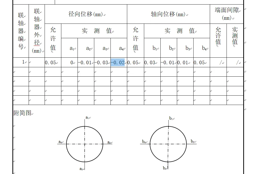

我们单位在往复式压缩机对中过程中采用了激光对中仪,测得的相应数据如下,可是交工资料对中的表格不知道该怎么填了,求教

第一个不是轴向位移?
第二个不是径向位移?

这个对不上的了 应该激光显示的是打表之后计算的值了 比如你这个电机高4道 从电机端看电机往左偏1道 这值都是相当于打表后计算的值 相应对应(a3-a1)/2=-4, (a2-a4)/2=-1,我们 一般就将激光对中的数据附在这个表后面就行了,大家都知道

嗯嗯,但是交工资料也直接附到后面就行???  详情 回复 发表于 2018-4-20 20:10

是的,我们这边是这么做的,只要你业主认可  详情 回复 发表于 2018-4-21 13:44

镭射对完走一遍表就好了。用不上两分钟到事。
不过现在到对心仪都是彩色到了
