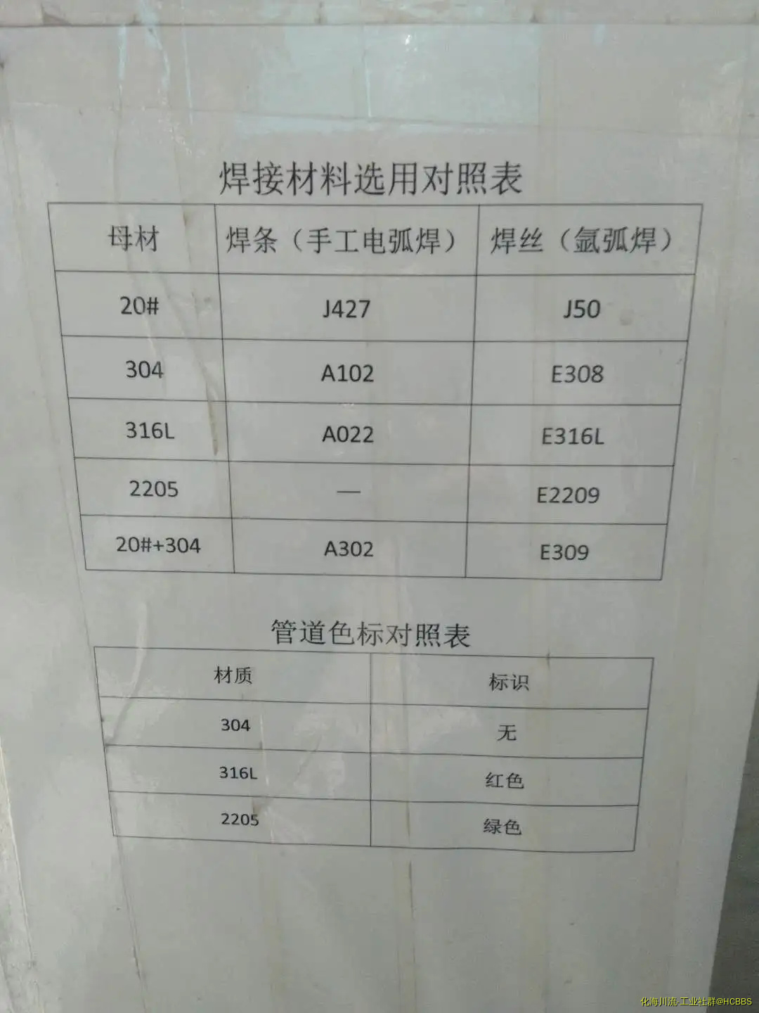

微信图片_20180413135521.webp 像这种版本的焊接时大家比较看的方便。谢谢各位前辈老师。
