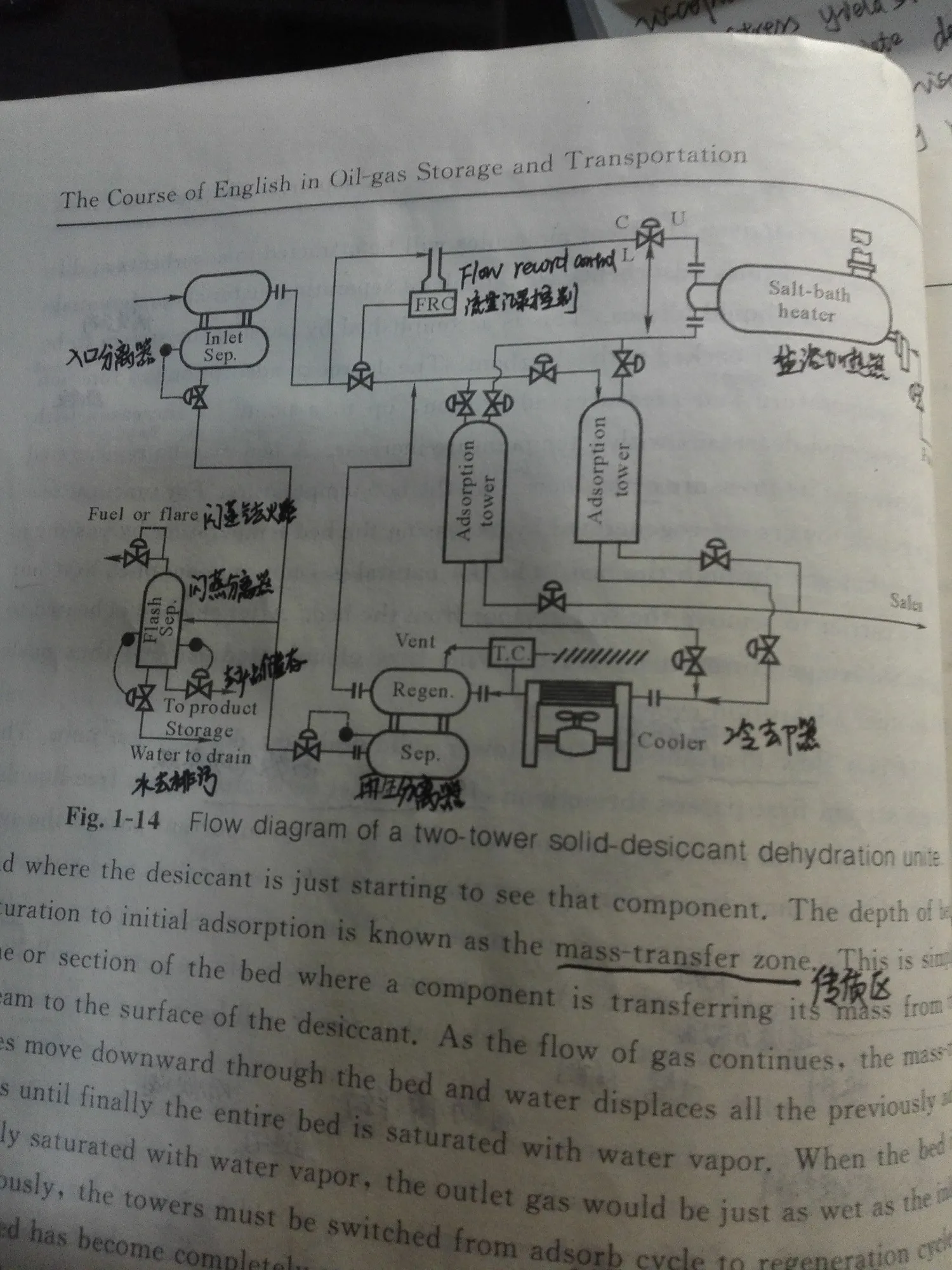

请教,流程图右上角三通阀上三个字母C U L,分别是什么含义。

我看那个阀像隔膜阀呢?请指正

这是分子筛再生单元的阀,经过盐浴加热器是对再生气加热,使其中的一个分子筛处于热吹阶段;不经过盐浴加热器,是冷吹。因此这个阀应为换向阀或三通阀。只是不明白字母含义。
发表于 2018-4-11 10:28:22
那是调节阀吧,哪是三通阀?
发表于 2018-4-11 10:30:46

直通调节阀 至于字母含义 也不懂 ,阀门萌新一枚
