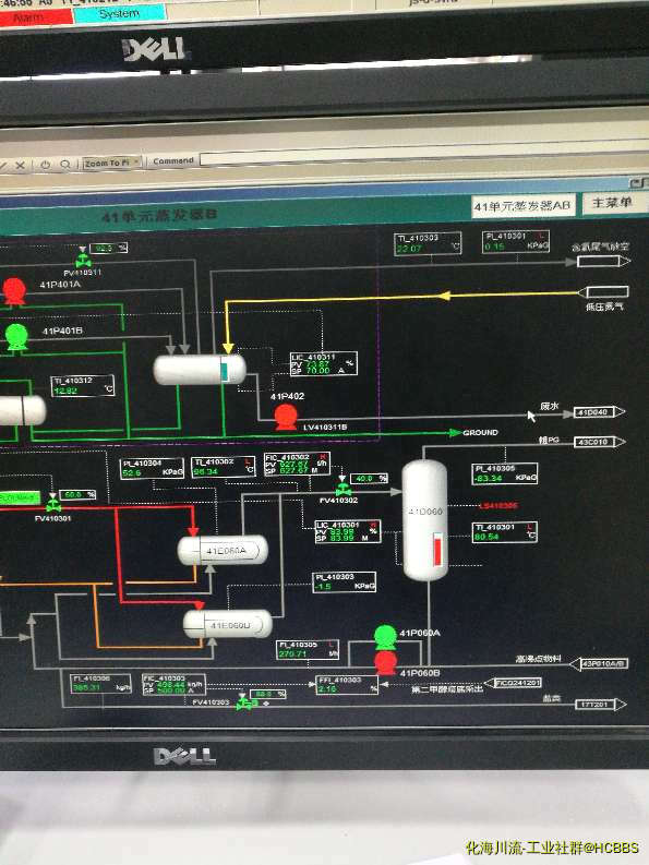

泵的入口和一个负压罐进行相连,泵出口通过一个加热器将物料进行加热后,回到负压罐,负压罐顶部闪蒸进去,蒸馏塔,最近我发现泵的出口流量不足,出口阀开大管线都振动,而且压力表没有压力,里面的物料有丙二醇,盐和水,泵拆除也没发现什么毛病,就是不上量,大家能帮我分析一下吗,谢谢要求流量500吨每小时

入口过滤网清理过了?泵是否汽蚀?

泵的密封有没有问题呢?

问题可能是在负压罐的负压程度。

查负压罐压力变化,物料组分或沸点变化。

这种情况,出口没有流量,出口压力表压力肯定上不去,管路振动大,有气蚀现象,出口阀关小一点应该会好一点。

入口过滤网清理过了?泵是否汽蚀?
过滤器拆除了,我把真空降下来,流量就好了,为什么

查负压罐压力变化,物料组分或沸点变化。
如果重组分多了会有什么变化

先查设备,设备完好率,前端过滤网,管路问题等等。查完再查工艺。
工艺设计有问题。
