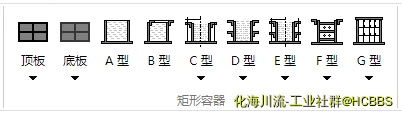

     我自己写的矩形常压容器设计计算软件,和各位同仁分享。
     1、程序内置NB/T 47003.1-2009所有材料数据库和图表数据,免去了翻书查图、查表的繁琐。
     2、可计算 NB/T 47003.1-2009 中所有七种型式的矩形容器,包括A型(不加固型)、B型(顶边加固型)、C型(垂直加固型)、D型(横向加固型)、E型(垂直和横向联合加固型)、F型(拉杆加固型)、G型(双向水平联杆垂直加固型)。
     3、界面图形化交互展示,即时响应用户输入,实时输出计算结果。
     4、程序自动生成SW6风格的Word计算书,计算书排版美观,逻辑清晰,形象易懂!
     5、软件在线计算,通过网络下载Word计算书,本地免安装,有网就能用,真正实现了随时随地使用!
     6、所有功能完全免费!
     附示例计算书:

zyh2006406 发表于 2018-12-9 17:31
软件怎么不能下载?
不能下载,只能在线计算

大神您好!
矩形容器中
1.材料厚度负偏差按哪个精度等级考虑的,《GB/T 3274-2017》,《GB/T 4237-2015》所指的《GB/T709-2006》《GB/T 713-2014》?
2.有瓦楞板的标准或模板吗?从生产制造企业来说,将板折成瓦楞形或波浪形来减薄是常见做法,水箱就有瓦楞水箱,但瓦楞规格及瓦楞计算方法一直不会,求教啊!
发表于 2018-12-17 20:58:05
蓝天 + 5 鼓励新会员发言
mechw楼主 VIP会员 VIP会员 | 显示全部楼层       最后访问IP江苏省
52808025_QRPO 发表于 2018-12-17 20:58
大神您好!
矩形容器中
1.材料厚度负偏差按哪个精度等级考虑的,《GB/T 3274-2017》,《GB/T 4237-2015》 ...
1、材料负偏差按照相应材料标准的最大值考虑。
2、瓦楞板计算,我没有接触过,有计算方法或规范吗,我可以写到软件里去。
发表于 2018-12-21 21:37:30

真的是个好工具!
现在遇到的问题是,一个水箱高度4.5米,类型是E型,但软件提示最大计算高度只能到3.25米。理论上我通过增加垂直和水平加固的措施可以做4.5米高的水箱啊。有没有什么办法?
