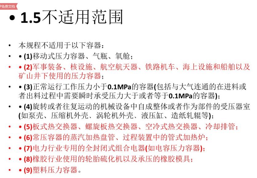

  如题,现工作中遇到一问题:一管状设备DN800;L=100m;布置在高度15m左右的管廊上;工作介质为煤气,承受压力在0~3.0MPa的压力疲劳工况,设计时安排了容器专业进行疲劳计算和设计,但该设备认定为压力容器好像不合适;作为压力管道由于单独出制造图(图中有各种压力容器的制造、检验标准)又存在歧义,请教大家此设备如何划类更科学合理?参与必有重奖!

按GB 150,认为还是算压力管道,或者顶多算是用作设备的管件

如单纯就是一长段的管子  主要目的是输送介质的    划到管道 合理点

管式反应器和固定床反应器、流化床反应器均属于反应器类~~~~应该属于TSG21大容规的范围,但1.4.1(3)中提了个“超高压管式反应器”~~~~然在1.5中,并无“高压、次高压以及工作压力低于次高压的管式反应器”字样~~~还是不严谨~~~
@楼主,既然有制造蓝图,看看蓝图右上角有木有归类就好了~~~至少是II类,特检院要制造监检的~~~

“”但该设备认定为压力容器好像不合适“”
不合适的依据是什么?难道因为长径比吗?
首先,遵从设计文件性质、内容【设计依据、分类、各类制造参数/要求、各类检测要求】
其次,该设备/管道的主要作用
举例:
提升管式催化裂化装置的提升管长径比也是较大,主要作用是原料与催化剂进行混合、反应的场所,所以它是反应器,是设备。
