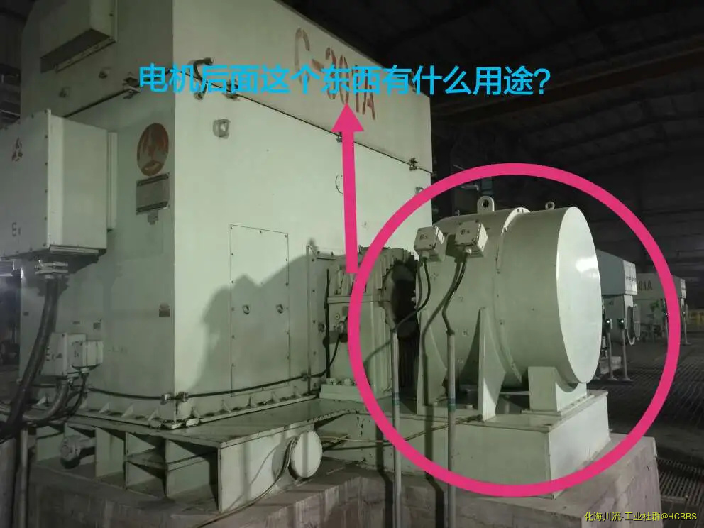

[讨论] 往复式压缩机上的电机,红色部分有什么作用?

望海友指点迷津!

chenjin0608VIP会员 VIP会员 | 显示全部楼层       最后访问IP山东省
这个是设备位号啊!

canyon | 显示全部楼层       最后访问IP四川省
是保护轴承的冷却系统吗。

这是同步励磁电机,据负荷对无功需求的情况确定,可依据电压确定是否增减励磁,总的原则是将电压控制在正常范围内。比如,当启动大型设备,对厂用电压影响较大时可考虑适当增减无功。

超版正解!~~~

这个是励磁机

变频电机的励磁机。

这是同步励磁电机,根据负荷对无功需求的情况确定,可依据电压确定是否增减励磁,总的原则是将电压控制在正常范围内。比如,当启动大型设备,对厂用电压影响较大时可考虑适当增减无功增减励磁。

同步励磁电机

同步电机的励磁机

励磁机是自动工作,还是需要人工调节

同步电机与异步电机的定子绕组是相同的,区别在于电机的转子结构。异步电机的转子是短路的绕组,靠电磁感应产生电流。而同步电机的转子结构相对复杂,有直流励磁绕组,因此需要外加励磁电源,通过滑环引入电流  详情 回复 发表于 2018-4-25 19:18
