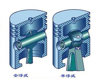

我知道是通过活塞杆过来的油路来润滑。但如果排汽阀片串汽,是怎么影响到活塞销润滑的?

南孚巧克力VIP会员 VIP会员 | 显示全部楼层       最后访问IP山东省
是不是这种样式的呢?
发表于 2018-5-25 09:55:42
是这种的 如果高低压阀片窜气,进入压缩室,活塞上部为高压气体,下部是低压,这时活塞销泵油作用停止,活塞与缸套润滑作用减弱,活塞很快拉缸。  详情 回复 发表于 2018-5-25 17:30

旅行者_COYX楼主 VIP会员 VIP会员 | 显示全部楼层       最后访问IP广东省
南孚巧克力 发表于 2018-5-25 09:55
是不是这种样式的呢?
是这种的
