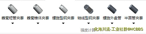

      在下写了个夹套强度计算的软件,和各位同仁共享。
      1、软件内置GB/T 150-2011、HG/T 20582-2011、HG/T 20569-2013 材料库和图表数据库,免去了翻书查图、查表的繁琐。
      2、可计算 HG/T 20569-2013 中所有型式的夹套,包括蜂窝短管、蜂窝锥体、螺旋型钢(包括分隔式和互搭式)、轴线型钢(包括分隔式和互搭式)、螺旋外盘管及半圆管夹套,亦可计算 HG/T 20582-2011 中的半圆管夹套(这个SW6也能算)。       捕获.PNG
      3、界面图形化交互展示,即时响应用户输入,实时输出计算结果。
      4、程序自动生成SW6风格的Word计算书,计算书排版美观,逻辑清晰,形象易懂!
      5、软件在线计算,本地免安装,有网就能用,真正实现了随时随地用!
      6、所有功能完全免费!
      附软件界面截图:
      计算书样例:
      附蜂窝短管示例计算书:
