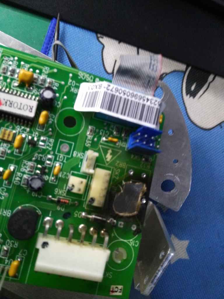

客户寄来一rotork电动阀的线路板让维修

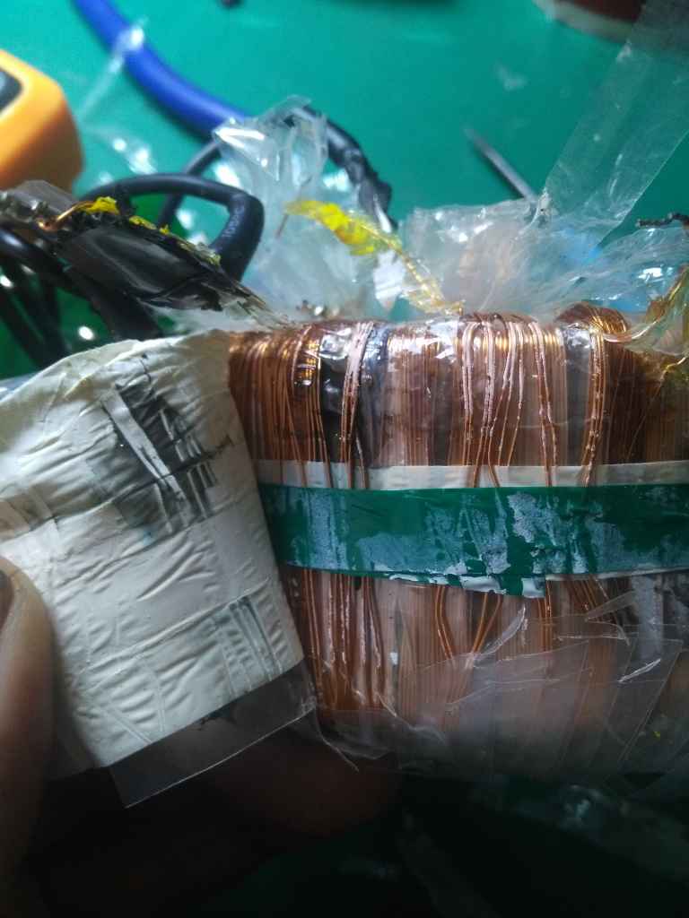

型号不明板上有五个元件烧坏板也烧了一个洞,查烧坏的是一个限流电阻,一个整流桥,一个电解电容,一个4007整 流二极管,一个压敏电阻,另外查出环形变压器次级绕组U线不通,绕组已烧断了,
变压器参数0~~380V~~400V~~415V三档初级,次级一组28.3V

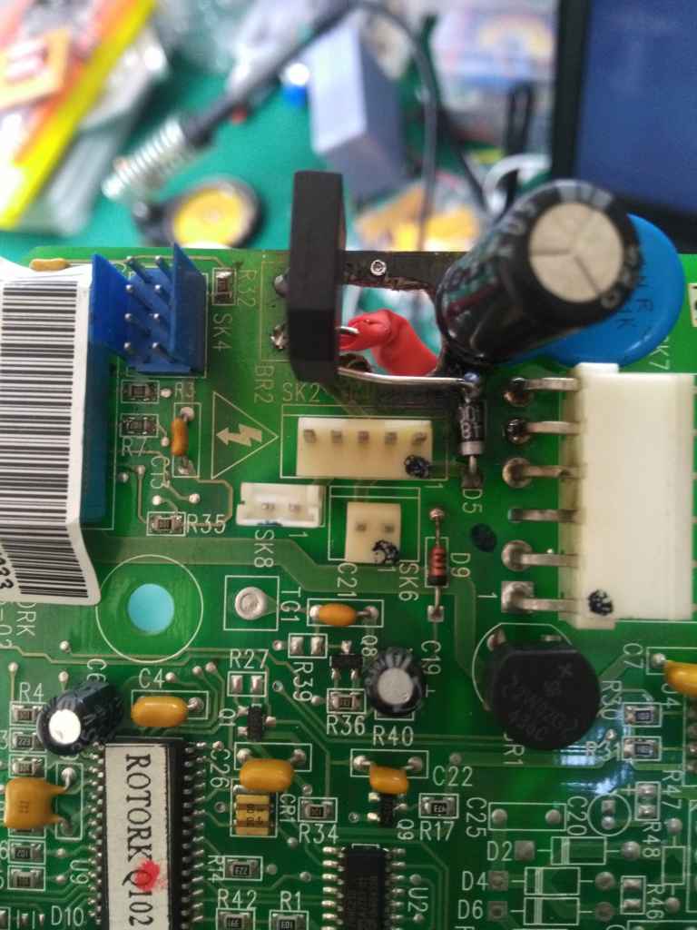

网上定制了一台环形变压器,将板上坏件拆了,将烧糊的电路板碳化部分清除,再在板上用搭接的办法焊接烧坏的五个器件
