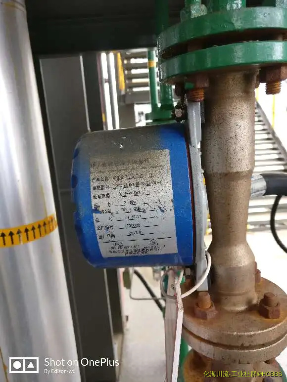

[讨论] 关于转子流量计经常卡住该如何解决
4.1K |14
Edison-wuVIP会员 VIP会员 | 显示全部楼层 |阅读模式       最后访问IP广东省
卡住我们就敲一下,但不治根
发表于 2018-3-31 15:10:01
夏,微凉 + 5 发起议题
当前内容由会员用户名 Edison-wu 发布!权益归其或其声明的所有人所有 仅代表其个人观点, 仅供个人学习、研究之用。
奋斗小青年VIP会员 VIP会员 | 显示全部楼层       最后访问IP山东省
介质不干净
发表于 2018-4-1 08:12:29
夏,微凉 + 5 热心助人
jh58316VIP会员 VIP会员 | 显示全部楼层       最后访问IP陕西省
流量上游加过滤器。
发表于 2018-4-1 09:22:39
夏,微凉 + 5 热心助人
ht200709VIP会员 VIP会员 | 显示全部楼层       最后访问IP山西省
除了加过滤器外,操作也要注意流量调节幅度不要太大
发表于 2018-4-1 16:16:48
夏,微凉 + 5 热心助人
twinge | 显示全部楼层       最后访问IP浙江省
转子小,份量轻,易卡。容易卡两头,两头有毛刺。试着换个品牌,或芯轴更细的。
发表于 2018-4-1 23:01:38
夏,微凉 + 5 热心助人
尘沙_FMKYVIP会员 VIP会员 | 显示全部楼层       最后访问IP辽宁省
貌似走水的呀!拆开看看是不是有毛刺,或者浮子中心轴的直线度不够。
发表于 2018-4-2 08:54:51
夏,微凉 + 5 热心助人
jgc9992001VIP会员 VIP会员 | 显示全部楼层       最后访问IP山东省
前边加个过滤器看看
发表于 2018-4-2 16:39:10
夏,微凉 + 3 积极参与
管道里面有铁锈,如果压力不高加个付线,有问题了切出流量计清理,有铁锈敲击是治标不治本的
发表于 2018-4-3 21:21:33
taotao890610VIP会员 VIP会员 | 显示全部楼层       最后访问IP安徽省
控制流量波动不要太大,卡在上面,在介质前加装过滤器。
发表于 2018-4-4 12:40:34
Edison-wu楼主 VIP会员 VIP会员 | 显示全部楼层       最后访问IP广东省
这个流量只有0.3m?每小时,平时也不怎么做调整
发表于 2018-4-5 01:46:28
阿超syc62100VIP会员 VIP会员 | 显示全部楼层       最后访问IP河南省
把浮子取出来,浮子和管子内壁用酒精清洗,我们也遇到过,当然,介质不干净,前部加个过滤器更好
发表于 2018-4-6 11:47:36
我们以前也遇到过
发表于 2018-4-6 11:48:23
增加过滤器
发表于 2018-4-6 12:18:59
独立英雄VIP会员 VIP会员 | 显示全部楼层       最后访问IP安徽省
主要和介质的管内杂质有关  加过滤器并注意保养
发表于 2018-4-7 08:51:01
对,确实是水
发表于 2018-4-7 20:07:09
