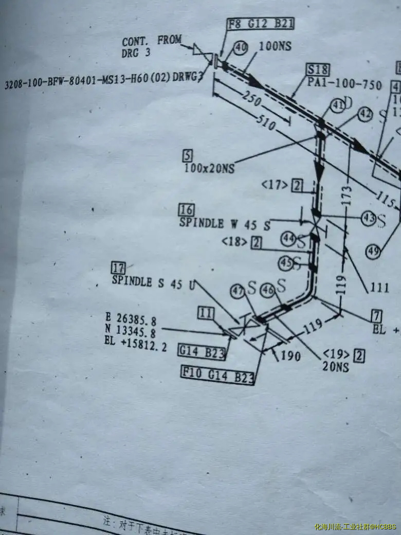

754512853楼主 VIP会员 VIP会员 | 只看该作者       最后访问IP黑龙江省
简介--s. 45 u 什么意思-登录查看全文
发表于 2018-3-30 20:20:05
3
哈露VIP会员 VIP会员 | 只看该作者       最后访问IP上海市
简介--754512853 发表于 2018-03-30 20:20 s. 45 u 什么意思这个怎么说呢,S是朝南,U是朝上,就是阀杆向上偏南45度,就像图里W45S就是阀杆朝向为正西南方向-登录查看全文
简介--哈露 发表于 2018-04-07 21:37 这个怎么说呢,S是朝南,U是朝上,就是阀杆向上偏南45度,就谢谢  受益-登录查看全文

a328958874VIP会员 VIP会员 | 只看该作者       最后访问IP山东省
简介--没给方位差点绕进去....-登录查看全文
