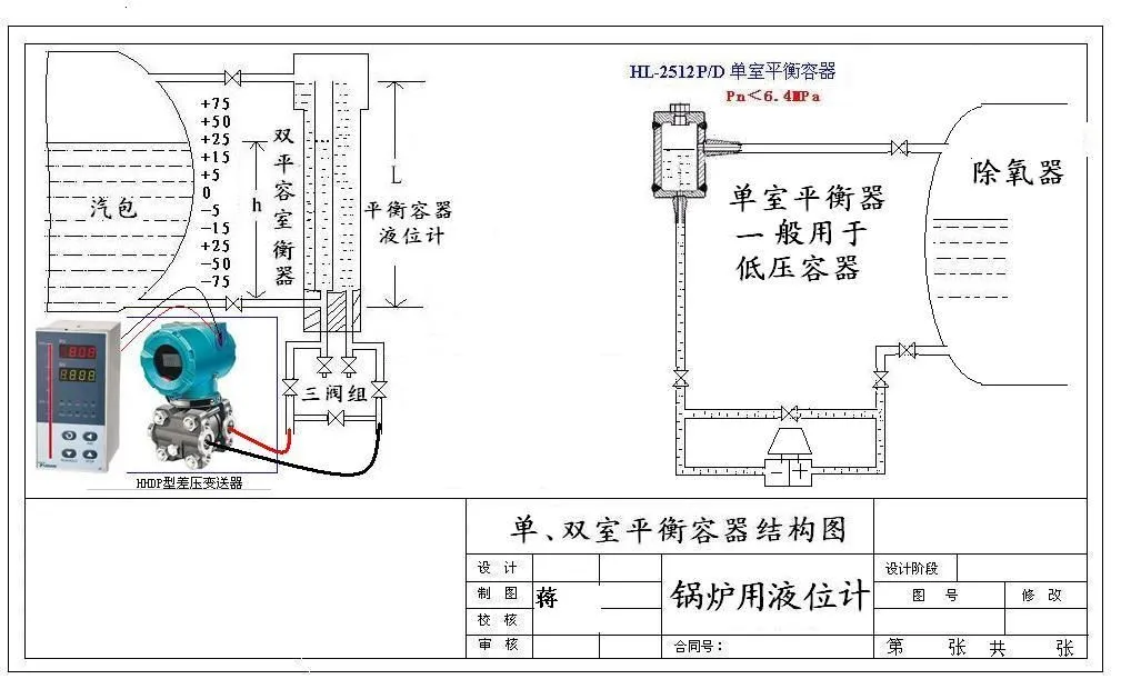

是不是气包水位过高,水进入了外室,内室、外室的水相通了,也就是满液位了。

差压变送器的工作压力高于了它的设计使用压力(最高工作压力)不能正常工作,压力降下到它的设计使用压力以下就能正常工作了。

像19楼朋友说的那样,高静压下,水的密度会发生变化,当气包已经满时,液位计会固定显示在某一个值。而且,大静压的工况可能还有有一些其他问题,比如,高静压对迁移量程零点的影响

这个指定不对,超压是满量程,超多了变送器就坏了,恢复不了

14MPa下,气相蒸汽的密度不可忽视,接近常温水密度的15%,所以差压值偏差会很大!

就是说,运行时锅炉汽包液位的测量实际上应该是界面测量,而不是液位测量。

我知道目前差压变送器耐静压在14MPa以上,而且本身差压值很小,带平衡容器的不会单向过压。楼主说了,导压管通的。

温度太高,锅炉内水的密度变小了很多。平衡容器是降温的,密度变化不大。那么平衡容器内的液位会比锅炉内水位低。
查了一下14MPa时饱和水密度为0.6,那么平衡容器内液位高度只有锅炉内的3/5。这样锅炉内液位变化时,检测到的变化值只有3/5。

其实工况下玻璃板的液位是低于汽包内液位的,连通器实际是两侧液体的差压为零,玻璃板一般都不带保温,而且外壳为金属,散热快,温度要比汽包内低很多,密度就会比汽包内水密度大,这个液位差值与锅炉汽包内的蒸汽压力有关,对于中压锅炉其差值大概在 30到50mm,高压锅炉的差值可达 100到150mm。咱们调校远传时低压还可以按照现场板,中高压下就不能啦,只要差压与水位的对应关系计算正确,调校的标准表又符合规程的要求,又是按照规程正确校准好的差压变送器,并且导压管通畅无泄漏时,咱们就应该相信差压变送器示值是准确的。(19楼也是我,欢迎大家踊跃讨论,各抒己见)

压差液位计测量密度的公式△p=ρgh。其中密度是指的在液位上部气相和液相之差
当锅炉开始点火升温升压之后:
运行正常的温度为14mpa过热蒸汽,蒸汽的密度约0.084,锅炉水的密度约为0.6
那么密度为0.6-0.084=0.516
而在冷却状态下,密度约为1
当压差表校零使用密度为1
而真实密度为0.516
如果按照此液位计上水,液位显示值偏低
即使锅炉气相导压管进水,显示的也约为50%
