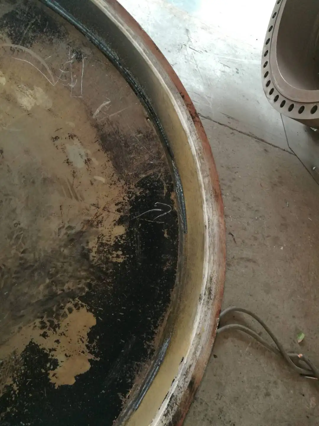

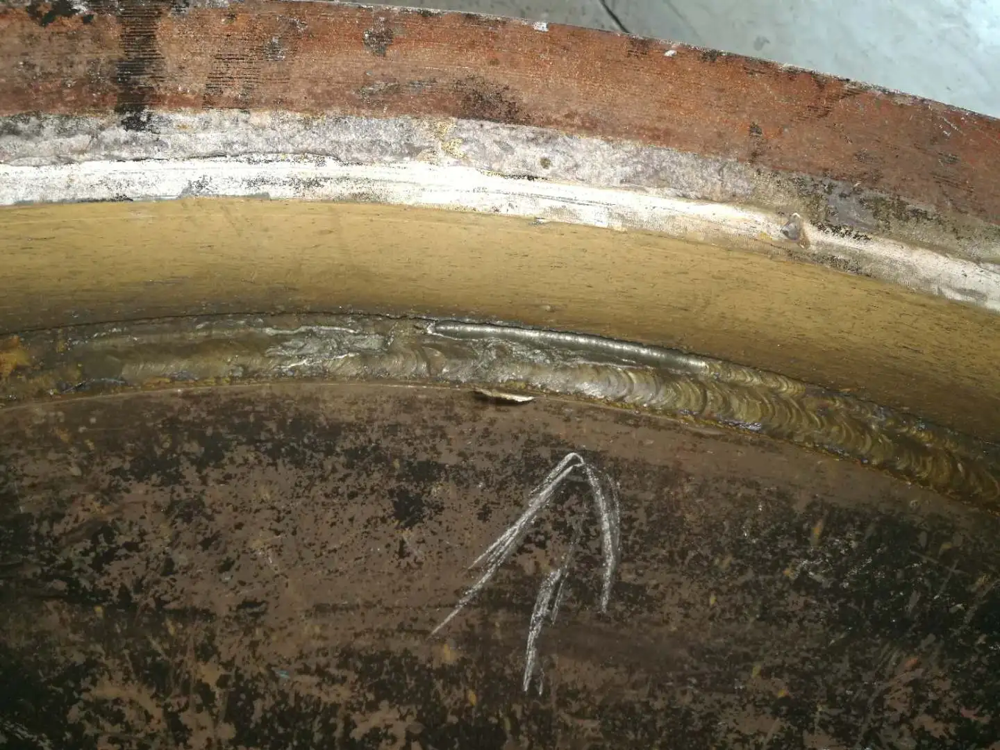

直径是1600的浮头式换热器,浮头法兰材质为16MnIII堆焊S32168,厚度285mm;拱盖材质为Q345R+S32168,厚度为65+3mm,预热,缓冷、热处理都做了,还是出现裂纹,大家有没有好的解决办法。

没有看明白啊,裂纹出现在什么地方?浮头法兰与拱盖连接焊缝吗?裂纹是发生在焊缝什么部位啊?

最好上图片、检测报告啊
发表于 2018-3-27 16:20:41
裂纹出现在焊缝与浮头法兰连接处,环向裂纹。

是复层裂纹还是基层裂纹?
发表于 2018-3-29 11:53:35
裂纹在浮头法兰基层,还没有用过渡层焊材。

看图片像是旧设备?16Mn三级锻件与Q345R焊接出现裂纹?

浮头与浮头法兰组对后,周边间隙控制的怎么样?如果不均匀,局部间隙大,可能造成局部应力集中

裂纹是环向裂纹,周圈都有,因为已经裂了两个了,所以第三件控制的都很严格。间隙严格按照工艺。但还是裂了。裂纹很深很长,没办法修复,只能报废  详情 回复 发表于 2018-4-2 13:11

单纯的16Mn、Q345R材料来说,即使浮头法兰这个结构拘束性大,预热规范了也不至于出现这样严重的裂纹,况且这是第3个裂的了。楼主还是从法兰堆焊、复合板拱盖与法兰连接部位的局部细节入手考虑,是否基层焊接时熔入了浮头法兰或拱盖的不锈钢部分?是否有很好的剥离结构避免碳钢焊材焊接到不锈钢材料上?

问题已经解决,问题出在锻件胚料上,现在已经焊接完成一件。
