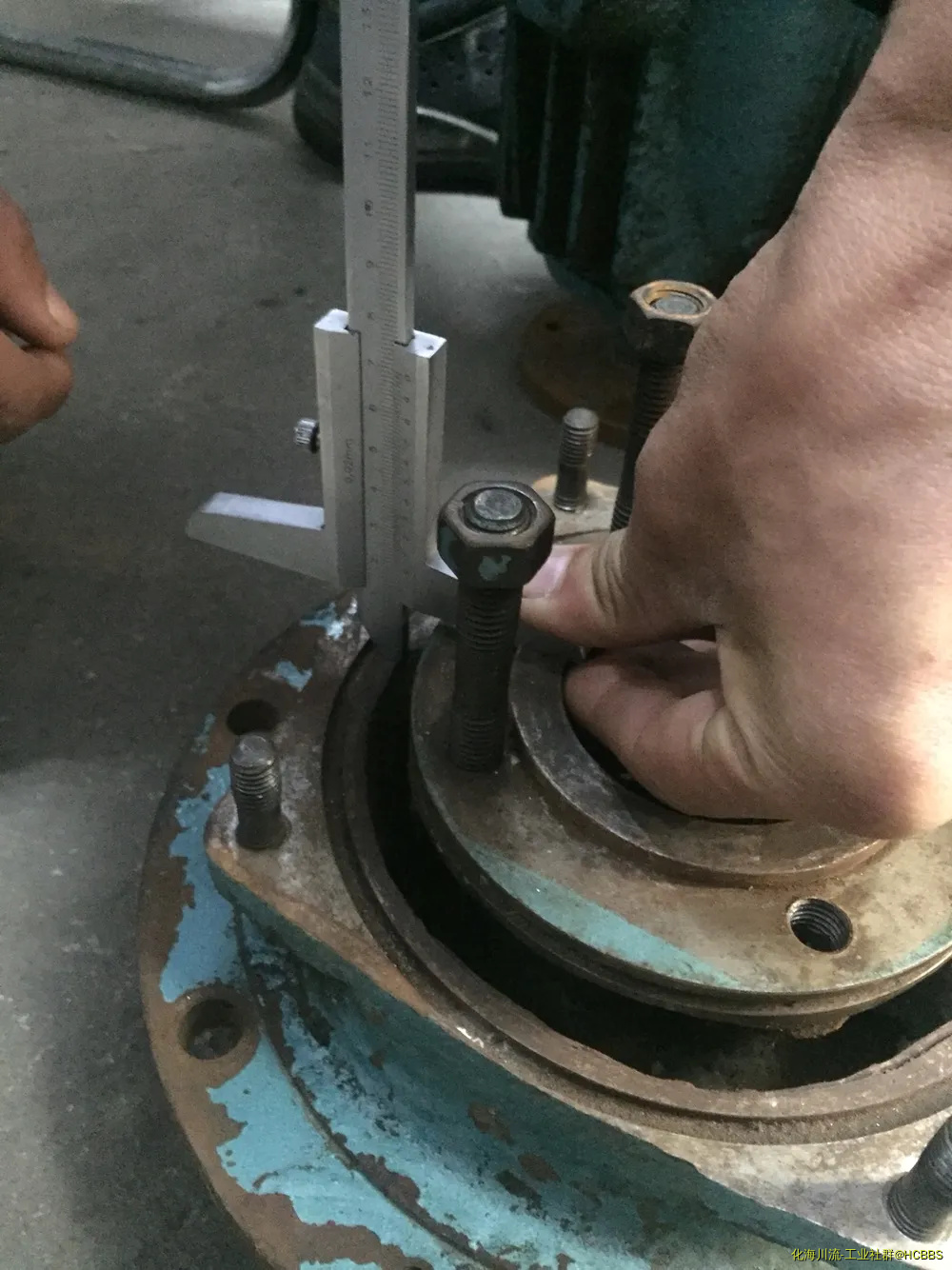

[求助] 求助帖:非集装密封压缩量的测量
2.9K |14

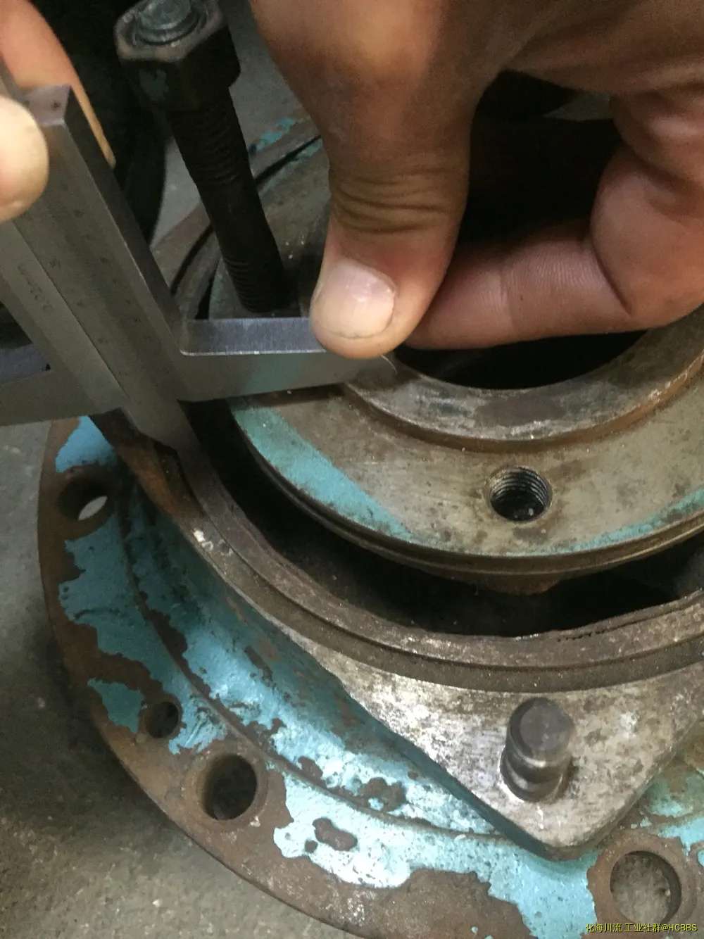

简介--因为本人半年左右没有装非集装密封了,手有点生请大师给予指导。 贝弗利-登录查看全文

简介--按照厂家给出的动部分压缩尺寸来-登录查看全文

简介--密封长度-密封腔长度=压缩量-登录查看全文

简介--单弹簧的机封压缩量可以大点,一般都是总压缩量的60%,具体方法这里不好讲述-登录查看全文

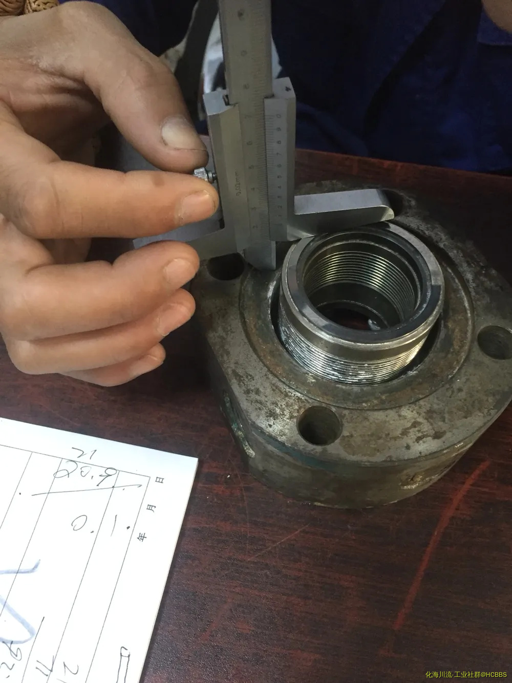

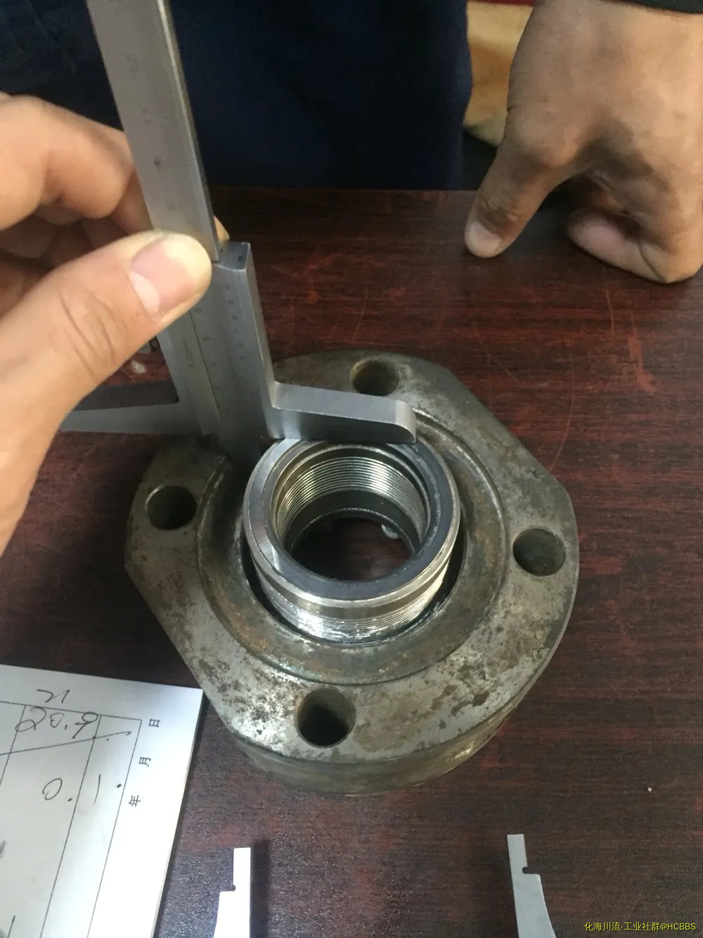

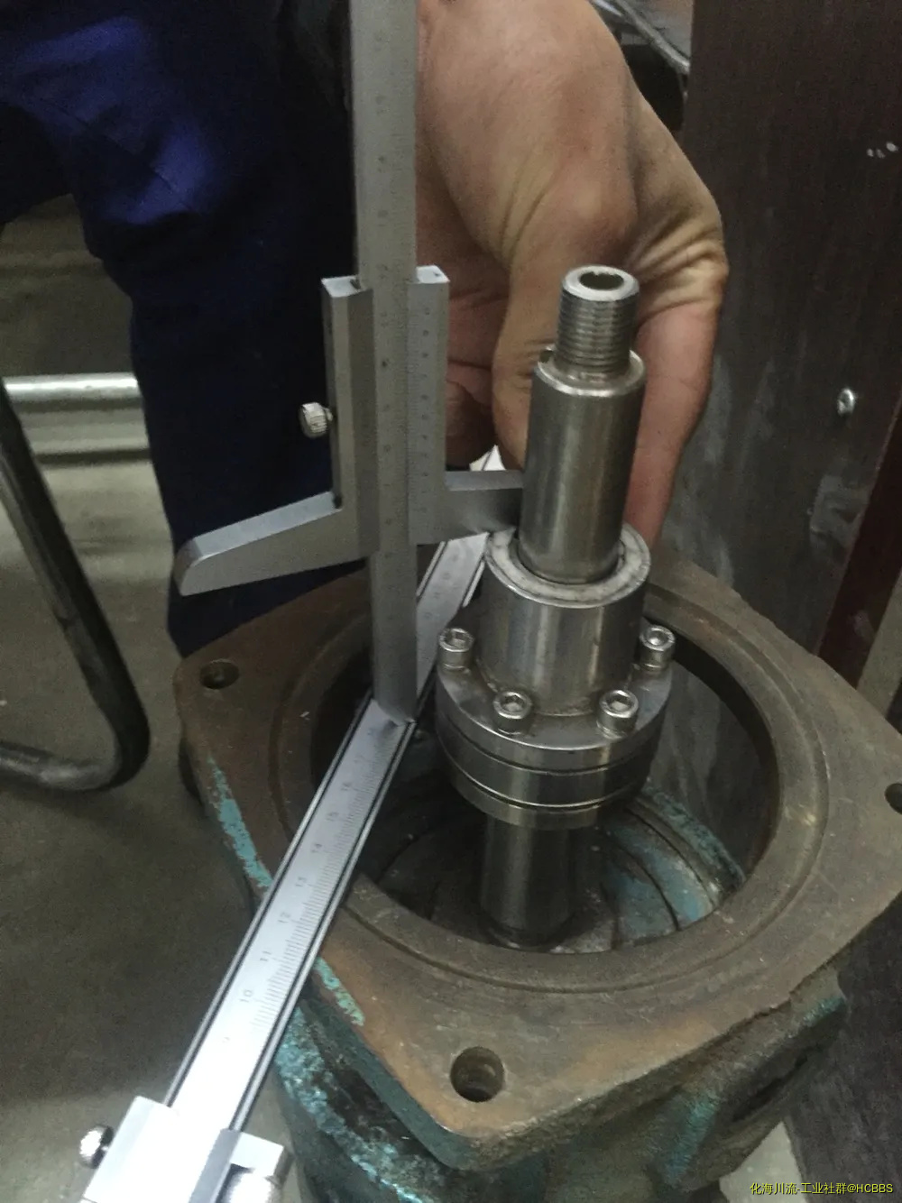

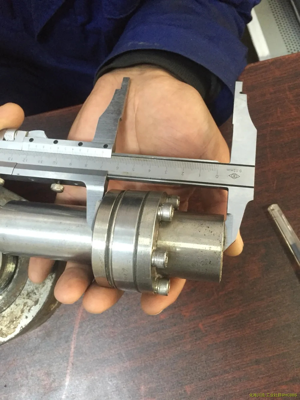

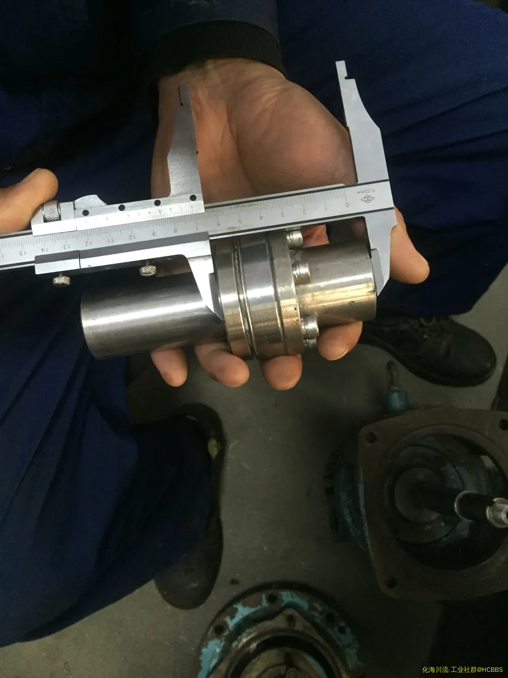

简介--压缩量测量步骤图解-登录查看全文
发表于 2018-4-23 13:22:23
谢谢老师!!!!  详情 回复 发表于 2018-5-11 15:57

简介--请严格按照厂方给出的动密封部分压缩尺寸来压缩 这样不会产生压力过载或者过小-登录查看全文

简介--泡沫_ZPTK 发表于 2018-3-26 20:35 B=L1K-A,说明书上有写。A是端盖密封面到静环O型圈那里的距离 谢谢老师,谢谢老师!!!-登录查看全文
发表于 2018-3-27 09:56:09
简介--B=L1K-A,说明书上有写。A是端盖密封面到静环O型圈那里的距离-登录查看全文
发表于 2018-3-26 20:35:08

简介--backcat666 发表于 2018-3-26 12:22 单个大弹簧的压缩量占弹簧总长的60-70%;多个小弹簧的可以压缩到整个小弹簧的90%;波纹管的压缩剩余2-3mm即 ... 谢谢,想找个详细的测量规程。 ...-登录查看全文

简介--单个大弹簧的压缩量占弹簧总长的60-70%;多个小弹簧的可以压缩到整个小弹簧的90%;波纹管的压缩剩余2-3mm即可。-登录查看全文
