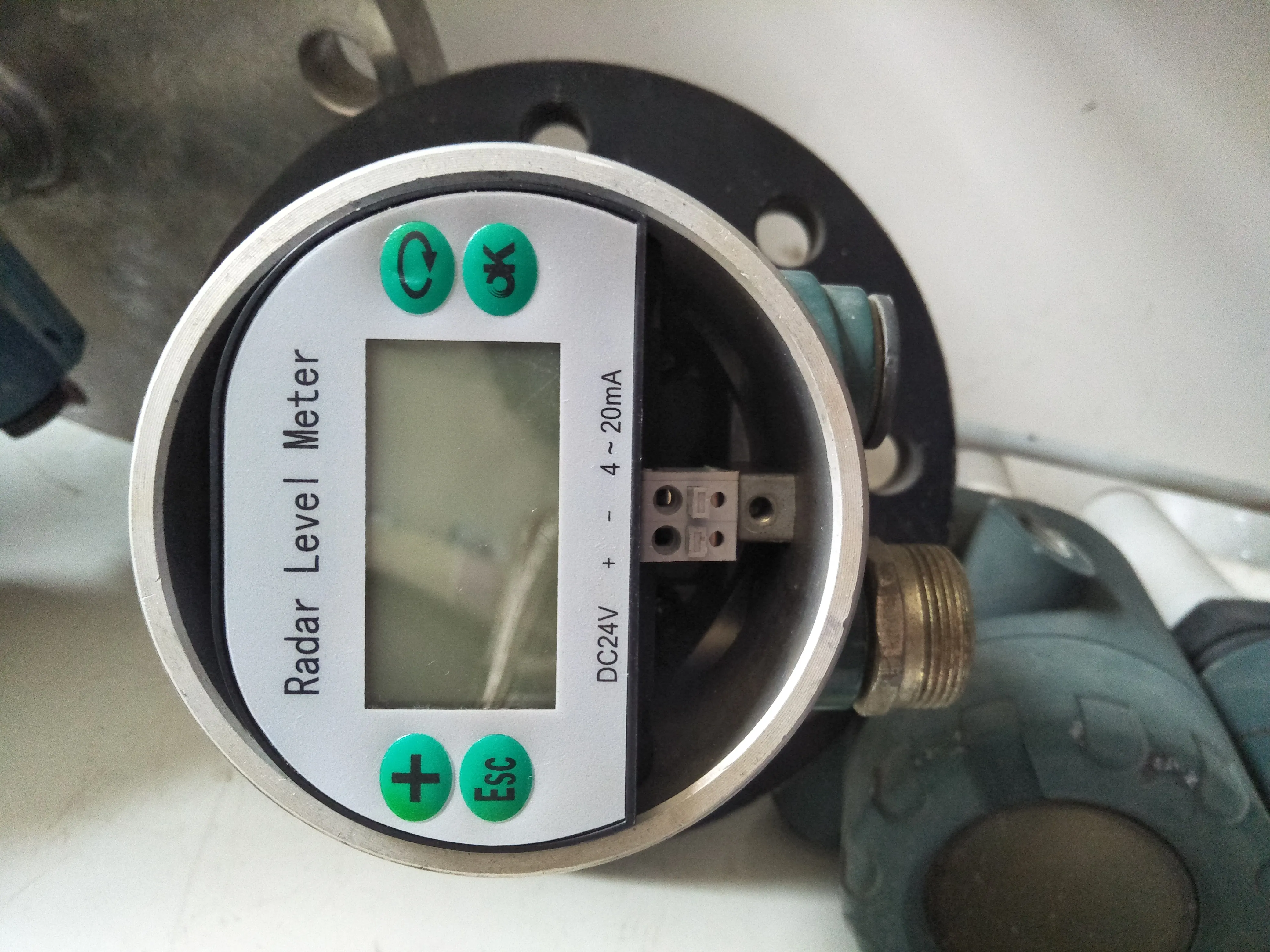

液位计安装前2天使用非常稳定,今天下午突然波动非常大。液面只有一点点波动。液面实际值在2.15米左右,结果液位计突然降到1.5米左右波动。怎么调参数都没有用。没有办法断电几分钟重新安装有恢复正常,这是怎么回事?

是否有干扰源存在?之前安装的时候刚好没有这个干扰源,如风机之类。

没有干扰,工况是敞开式的循环水池。旁边没有3米内没有其他设备。

可能是仪表本身存在的问题,建议在观察一下,是否液位在达到一定值,会出现波动

我们也是想废物利用呀·这是库存货公司要求要用。我们准备换西门子的雷达液位计,公司库存货太多。但是主次要分明,差的能用就用差的,不能用在用好的。

做下干扰抑制吧。一般来说雷达测水还是比较稳定的。

可检查一下雷达天线上是否有结露/脏污,看下天线接头有无问题。
