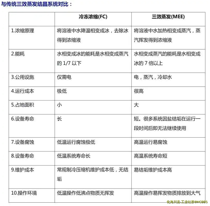

我们冷冻浓缩结晶析出盐的技术,低能耗,适合解决高盐废水难题,不妨交流下
新技术吗,之前没有接触到这一块
发表于 2018-8-6 08:48:51
刚从美国引进,适用此技术的高盐废水,处理起来,能耗低、设备运行稳定、经济效益明显。设备投资回报期能够控制在10-18个月。  详情 回复 发表于 2018-8-8 12:11
