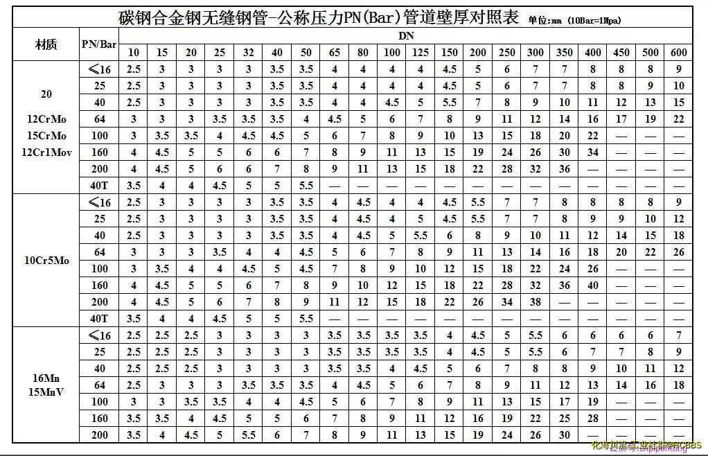

压力等级为PN40的管件壁厚为多少?求大神,求科普

涉及的多了,材质,设计温度压力,采用的管径系列等,物料毒性

可以查管表,如:
公制
英制
mm
5S
10S
40S
80S
10
20
30
40
STD
60
80
100
120
140
160
XS
XXS
6
(1/8)
10
1.2
1.7
2.4
1.73
1.73
2.41
2.41
8
(1/4)
14
1.65
2.2
3
2.24
2.24
3.02
3.02
10
(3/8)
17
1.65
2.3
3.2
2.31
2.31
3.2
3.2
15
(1/2)
21
1.65
2.1
2.8
3.7
2.77
2.77
3.73
4.78
3.73
7.47
20
(3/4)
26.7
1.65
2.1
2.9
3.9
2.87
2.87
3.91
5.56
3.91
7.82
25
33.4
1.65
2.8
3.4
4.5
3.38
3.38
4.55
6.35
4.55
9.09
32
1 1/4
42
1.65
2.8
3.6
4.9
3.56
3.56
4.85
6.35
4.85
9.7
40
1 1/2
48.3
1.65
2.8
3.7
5.1
3.68
3.68
5.08
7.14
5.08
10.15
50
2
60.3
1.65
2.8
3.9
5.5
3.91
3.91
5.54
8.74
5.54
11.07
65
2 1/2
73
2.1
3
5.2
7
5.16
5.16
7.01
9.53
7.01
14.02
80
3
88.9
2.1
3
5.5
7.6
5.49
5.49
7.62
11.13
7.62
15.24
90
3 1/2
102
2.1
3
5.7
8.1
5.74
5.74
8.08
8.08
100
4
114.3
2.1
3
6
8.6
6.02
6.02
8.56
11.13
13.49
8.56
17.12
125
5
141
2.8
3.4
6.6
9.5
6.55
6.55
9.53
12.7
15.88
9.53
19.05
150
6
168.3
2.8
3.4
7.1
11
7.11
7.11
10.97
14.27
18.26
10.97
21.95
200
8
219.1
2.8
3.8
8.2
12.7
6.35
7.04
8.18
8.18
10.31
12.7
15.09
18.26
20.62
23.01
12.7
22.23
250
10
273.1
3.4
4.2
9.3
12.7
6.35
7.8
9.27
9.27
12.7
15.09
18.26
21.44
25.4
28.58
12.7
25.4
300
12
323.9
4
4.6
9.5
12.7
6.35
8.38
10.31
9.53
14.27
17.48
21.44
25.4
28.58
33.32
12.7
25.4
350
14
355.6
4
4.8
6.35
7.92
9.53
11.13
9.53
15.09
19.05
23.03
27.79
31.75
35.71
12.7
400
16
406.4
4.2
4.8
6.35
7.92
9.53
12.7
9.53
16.66
21.44
26.19
30.96
36.53
40.49
12.7
450
18
457.2
4.2
4.8
6.35
7.92
11.13
14.27
9.53
19.05
23.83
29.36
34.93
39.67
45.24
12.7
500
20
508
4.8
5.5
6.35
9.53
12.7
15.09
9.53
20.62
26.19
32.54
38.1
44.45
50.01
12.7
550
22
558.2
4.8
5.5
6.35
9.53
12.7
9.53
22.23
28.58
34.93
41.28
47.63
53.78
12.7
600
24
609.6
5.5
6.4
6.35
9.53
14.27
17.4
9.53
24.61
30.96
38.95
46.02
52.37
59.54
12.7

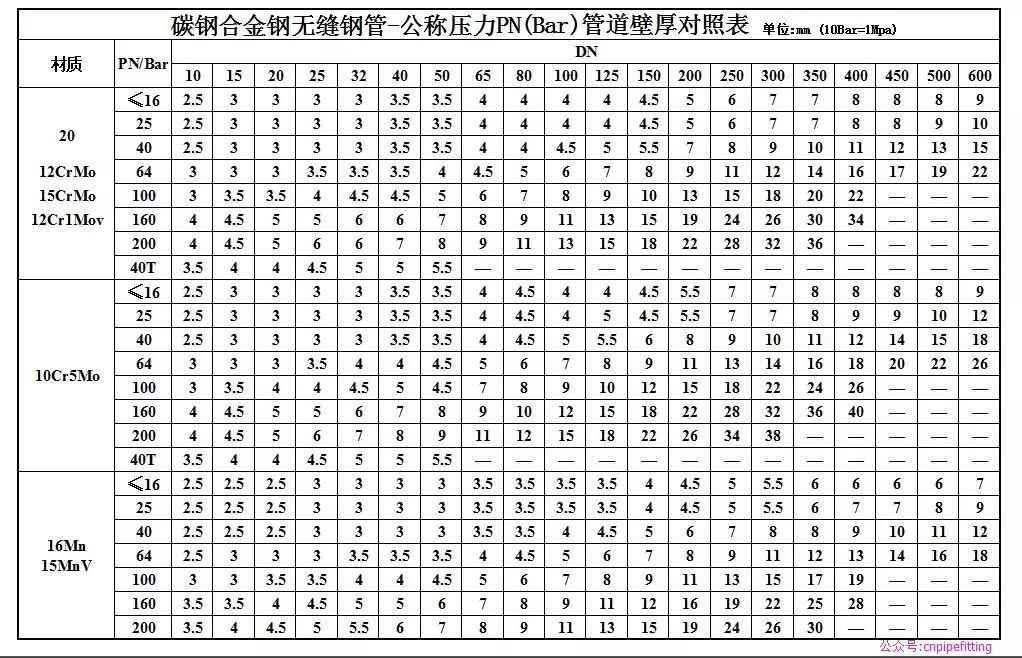

没说具体规格 我只能给你发个表上来了

壁厚根据设计压力。温度等参数计算得出,再加上腐蚀裕量,再圆整到常规壁厚上去
