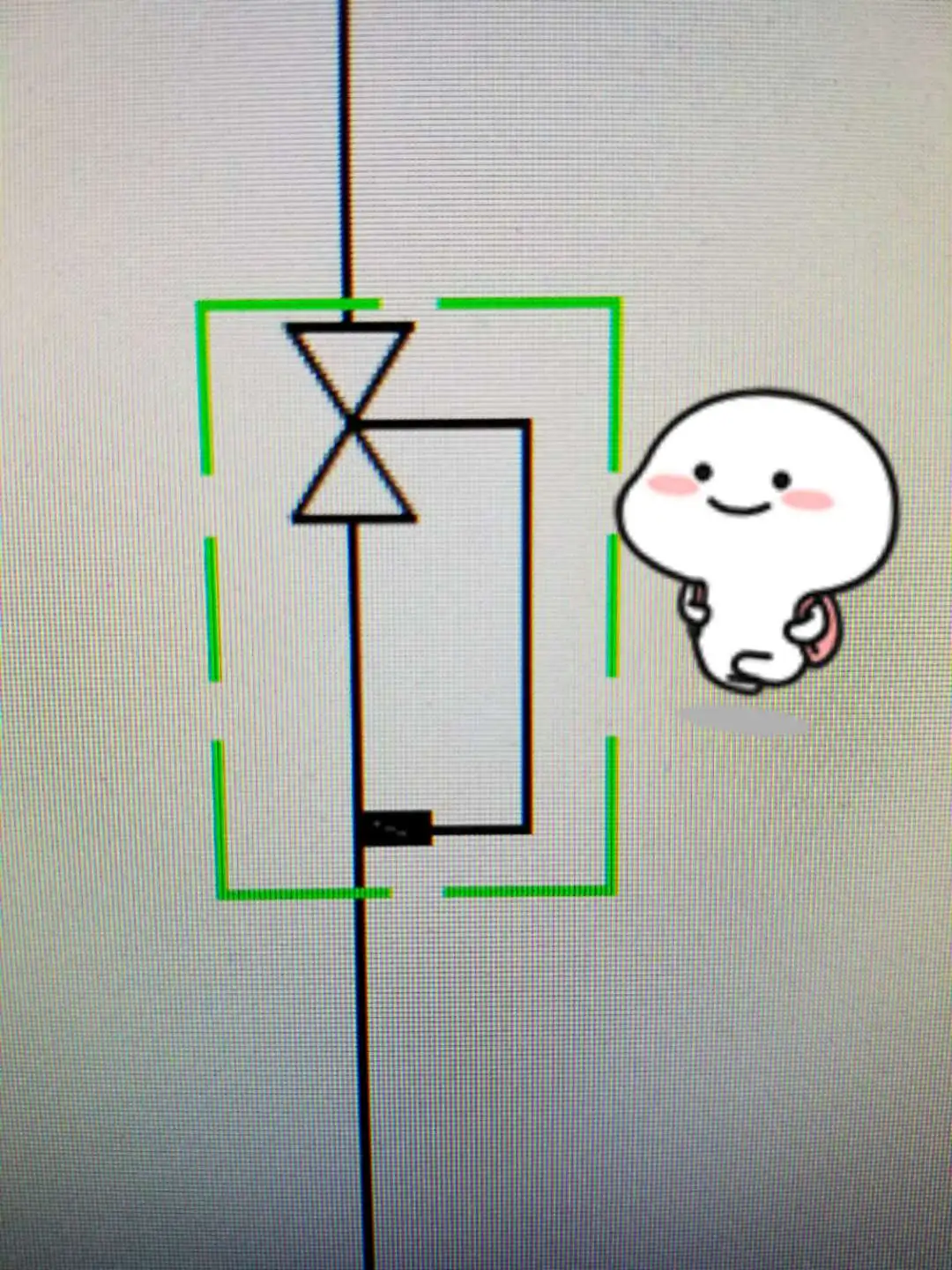

manual  by-pass  value,是手动旁通阀吗

yyjde楼主 VIP会员 VIP会员 | 显示全部楼层       最后访问IP山东省
应该是压差旁通阀
发表于 2018-3-9 11:32:48
青涩年华 + 4 积极参与
自力式调节阀,先导式、缓动式,,,,,,还是以总图说明为准好。
发表于 2018-3-9 11:33:50
青涩年华 + 4 积极参与
scholarVIP会员 VIP会员 | 显示全部楼层       最后访问IP江苏省
自力式调节阀
发表于 2018-3-9 12:00:48
青涩年华 + 4 积极参与
  有说   :旁通阀一词指的是安装在旁通管道上的阀门,但不特指阀门类型和结构。 是否正确
发表于 2018-3-9 12:57:00
青涩年华 + 4 积极参与
海川副教授  |  头衔:  【海川活跃分子】
看样子是自力式调节阀
发表于 2018-3-9 16:54:34
看图上像自力式调节阀,但又不完全相同,最好看一下图例(首页图)确认一下。
发表于 2018-3-10 14:31:05
青涩年华 + 4 积极参与
自力式调节阀,楼上正解!!
发表于 2018-3-11 19:33:20
青涩年华 + 4 积极参与
wuyonghengVIP会员 VIP会员 | 显示全部楼层       最后访问IP北京市
自力式调节阀,没看到流向,不知是阀前稳压型还是阀后稳压型。
发表于 2018-3-12 07:04:08
青涩年华 + 4 积极参与
有点像自立式调节阀
发表于 2018-3-12 08:37:01
这个阀门要是自力式调节阀应该画上气缸(膜头)一类的。还是以总图说明为准的好。这个不能猜谜出结果。
发表于 2018-3-12 09:08:52
haichuan14990VIP会员 VIP会员 | 显示全部楼层       最后访问IP新疆维吾尔自治区
自力式调节阀
发表于 2018-3-13 01:41:28

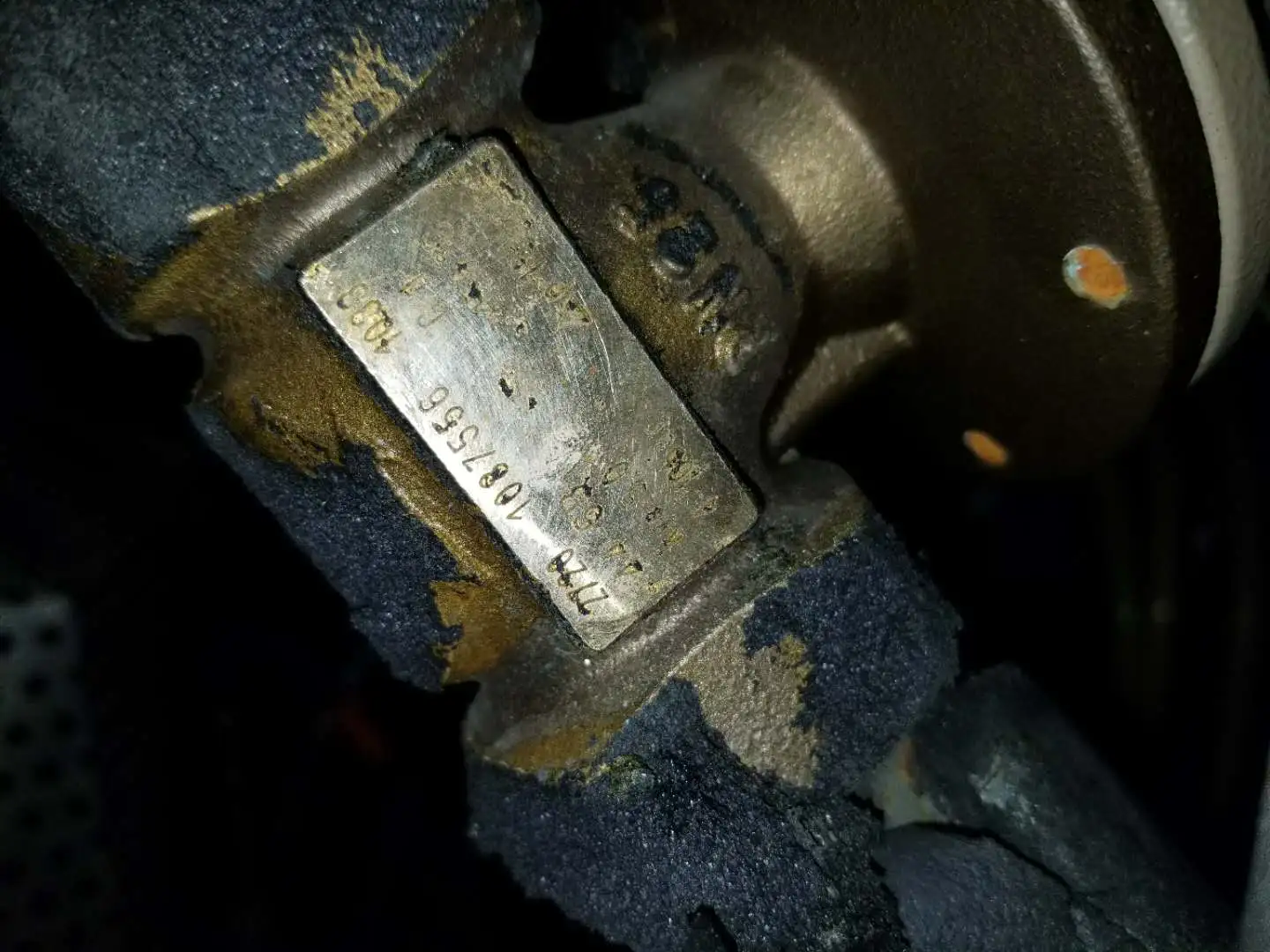

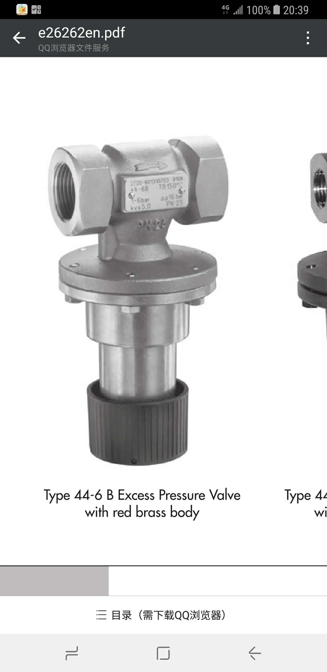

自力式过压阀,德国萨姆森
发表于 2018-4-8 12:25:29
