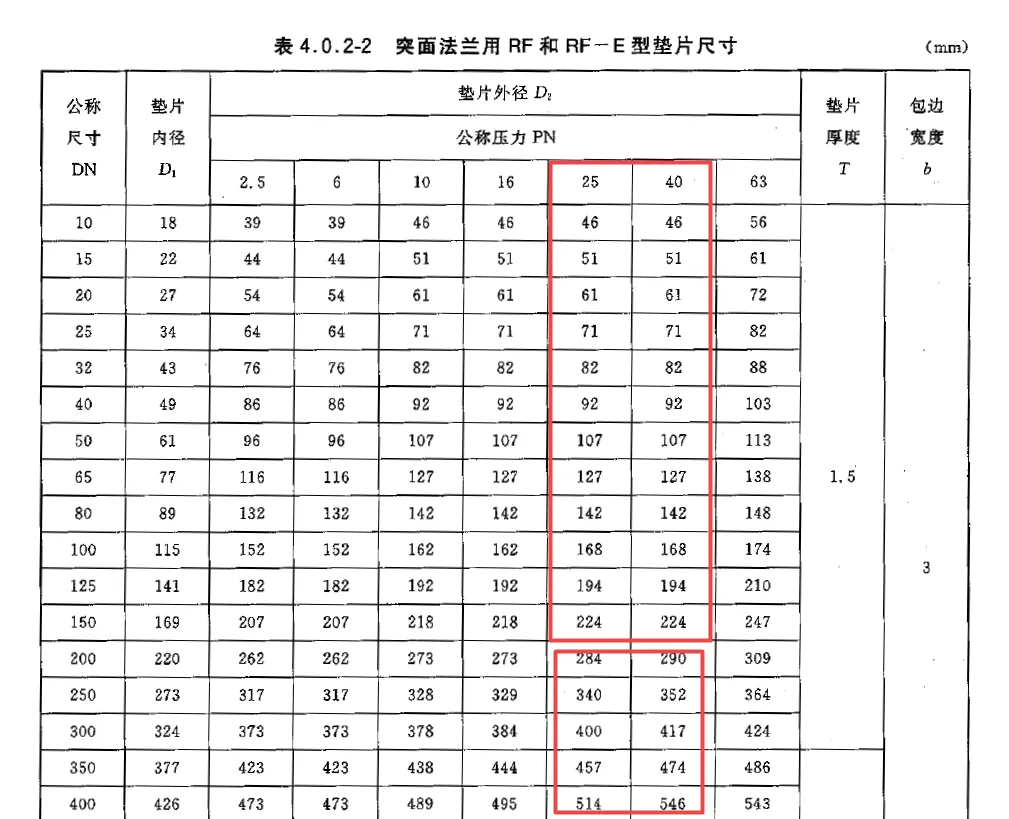

嗯看了20610了,里面B型垫片根本没有压力区别,只要工称尺寸一样外径就一样,不知道为啥我们厂买的PN25和40的外径不一样,PN25的比40的大一点,PN40的垫片可以放到阀门法兰的槽里,PN25的放不进去,  详情 回复 发表于 2018-3-6 12:05

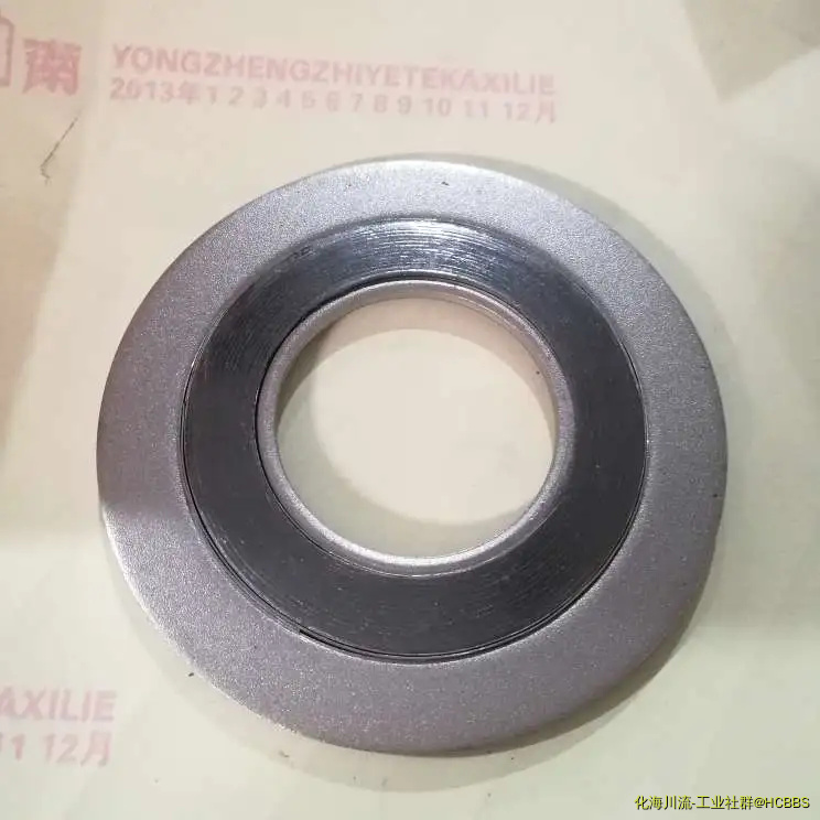

可能是型号不同,一个带外环,一个不带外环  详情 回复 发表于 2018-3-6 12:18

B型是带内环的,但是还得看法兰密封面的形式,RF的比MFM的外径大。DN125的法兰,PN2.5和PN4.0,RF的密封面184mm,MFM的密封面只有175mm。

表面区别见下图,附图是HG20606-2009 非金属垫片
看不见的区别,压力等级不一样垫片的适用压力不一样。首先法兰公称压力不一样,螺栓的紧固李不一样,影响垫片的性能

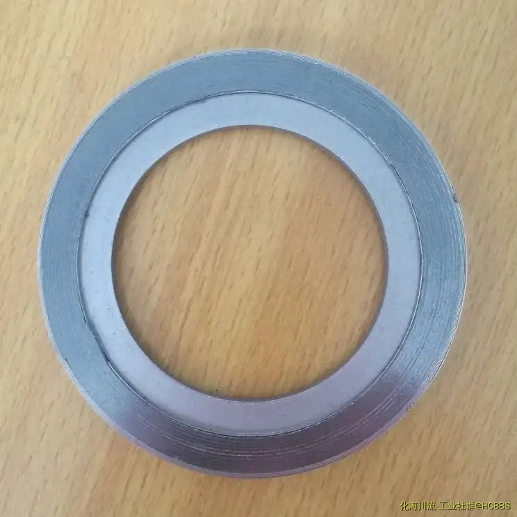

垫片的形式主要依据法兰密封面的形式在区分,有MFM,RF,TG等形式。公称压力的大小决定了垫片的外径和厚度,一般小管径的PN25和PN40没有区别,大管径就会有差别的。你上面说的,PN25的外径比PN40的,有可能两种法兰面的密封形式不一样。PN25的是RF的,就是突面的,PN40的是MFM性,凹凸面的。特别提醒,大多数人对凸面和突面不分,经常导致垫片买错的情形。凸面是针对MFM来说,凸面就和凹面配对;突面是针对RF来说,就只有一种形式,配对形式就是突面对突面

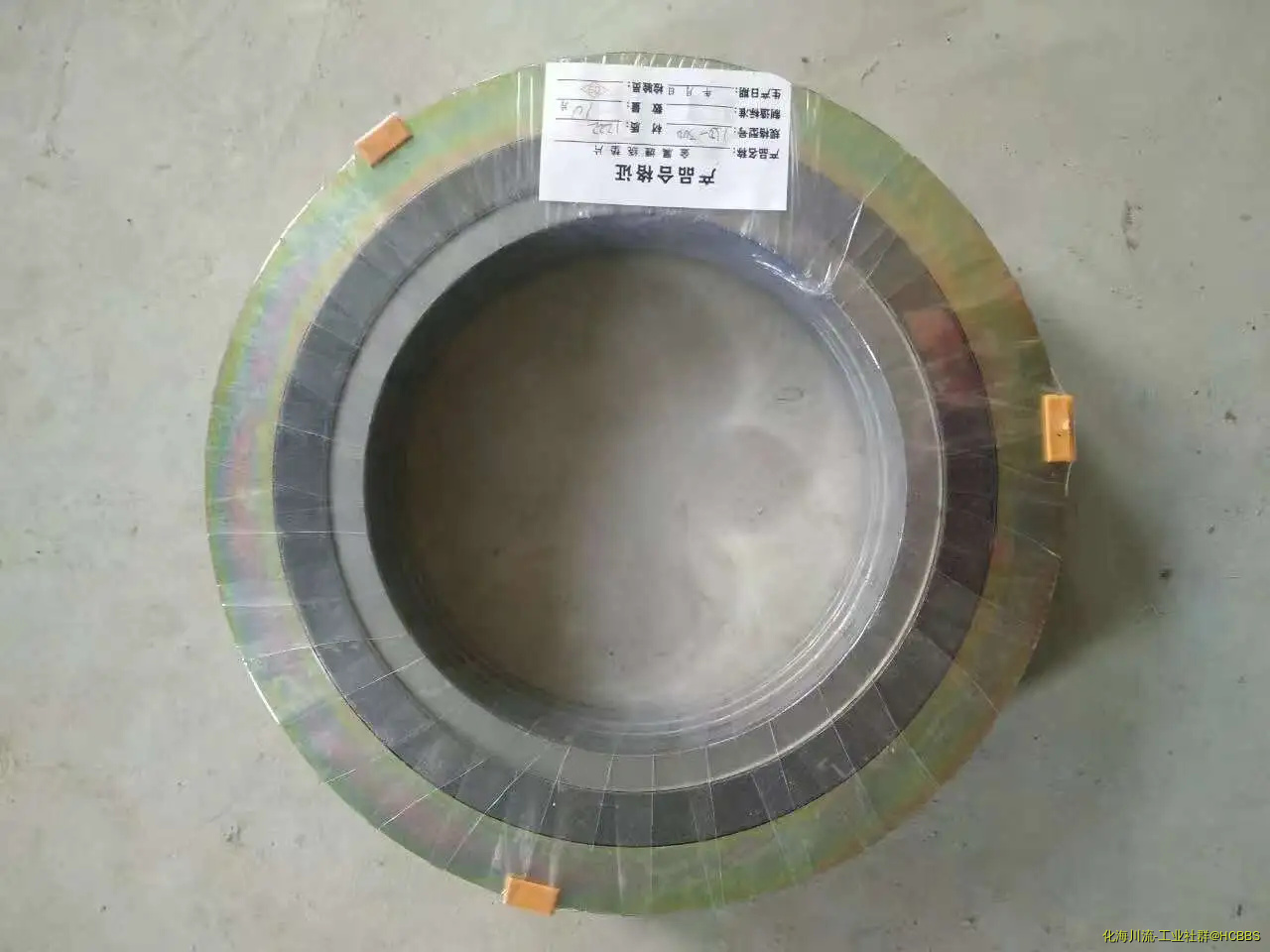

上海蝶泉阀门VIP会员 VIP会员 | 显示全部楼层       最后访问IP上海市
环形缠绕式金属垫片?
发表于 2018-3-31 08:24:34
