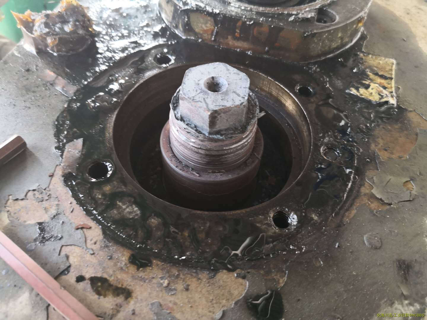

上周的事,车间反应真空泵运行中声音大,到现场后问到一股火烧后的味道,停泵检查。
轴承压盖油漆因为高温全部脱落,轴承保持架断开,滚子烧变形,内圈和轴摩擦拉毛泵轴,现场无法修复。
泵轴轴承部位已经拉毛,需要返厂维修
盘车的轴顶六边已经变色
轴承惨不忍睹。
事故教训:
维护保养不到位,轴承未加润滑脂运行,车间管理不到位,泵发出异响仍旧继续运行,导致轴承彻底烧毁,泵轴损坏。
年内冻坏一台真空泵,刚过完年又烧毁一台。
车间对设备管理之不到位已经令人发指了。

hu863511VIP会员 VIP会员 | 显示全部楼层       最后访问IP内蒙古自治区
日常巡检不到位,要定点给加黄油

保养不到位造成的,

发现问题已然很晚,很晚~~~~设备管理制度的执行,几乎为零~~~楼主,这个车间的车间设备负责人可以回家抱孩子了~~~

检查不到位

缺油是致命的!

你们的设备运行保养存在问题,1、润滑制度执行不到位2、设备巡检不到位,运行中温度、振动检测应该在巡检表中列出
