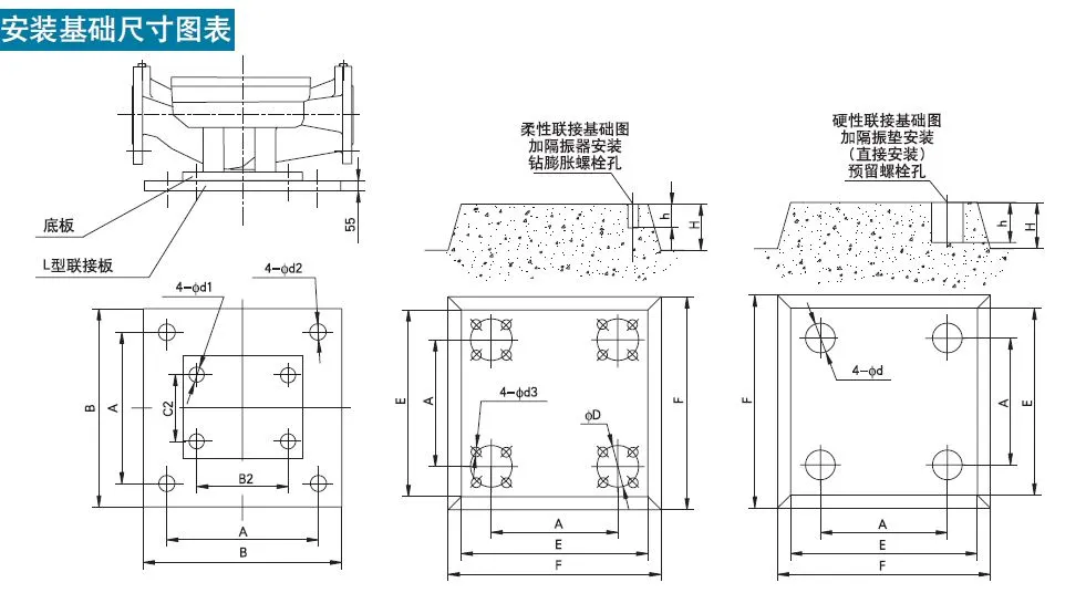

我们想采购一台安装在管道上的管道泵,但是部门领导说DN200的管道泵都是有基础的,不能单独连接在法兰上。各位海友有知道的吗?

不做基础拧紧地脚螺栓,启动时振动会对泵性能产生影响。

N200的管道泵需要有基础的,小的泵可以没有。

家用的管道泵很小,不用做基础。你这个肯定是要有基础的,图为管道泵柔性联接基础(加隔振器),硬性联接基础。都是需要有基础的。

嗯 泵大了,座在法兰上确实不妥,
DN50以下倒是可以

DN200的管道泵如果不用基础,怕是要飞起来。

DN200不小了,肯定要做基础,泵的重量都不是管道该承担的
