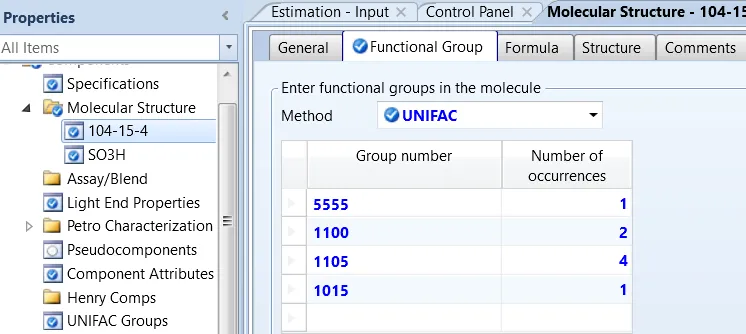

最近在计算一个精馏过程,其中用到对苯甲磺酸,该物质CAS号:104-15-4,分子式为 111.webp
由于Aspen中只有部分对苯甲磺酸的数据,所以需要用UNIFC估算缺失的数据,但是aspen对磺酸基团-SO3H不能识别,所以会提示错误 222.webp
然后通过软件计算UNIFC q/r 参数,再把对本甲磺酸定义为甲基基团、苯基团和新定义的磺酸基团5555

但是按照这种方法仍然估算不出全部所需的对本甲磺酸物性。
所以我这里有几个问题:
1、我的思路是否正确?为什么得不到所有的对本甲磺酸参数?(满足精馏计算需求)
2、为什么我自定义的官能团对本甲磺酸的估算没有结果?看不到UNIFC q/r参数值?
3、其他还有什么办法可以处理这类数据库数据不全的物质?
