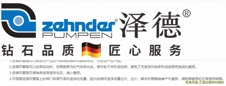

wsts00100VIP会员 VIP会员 | 显示全部楼层       最后访问IP上海市
海川顾问组(海友)  |  头衔:  【海川资深技术人员】
Screenshot-e0420379-9b4e-4b34-bfa8-76ea960c931b.png BTY:我不是为了发广告,而是告诉你厂家给出的建议。
发表于 2023-1-6 13:18:43
