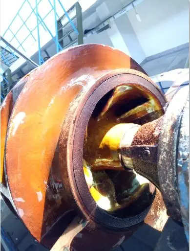

冷却水循环水泵叶轮气蚀泵必须气蚀余量5.7m,吸水自灌,自灌高度1米多。

降低安装高度,降低介质温度

换泵改成4电机,气蚀余量能低很多。叶轮用不锈钢的或者1cr13

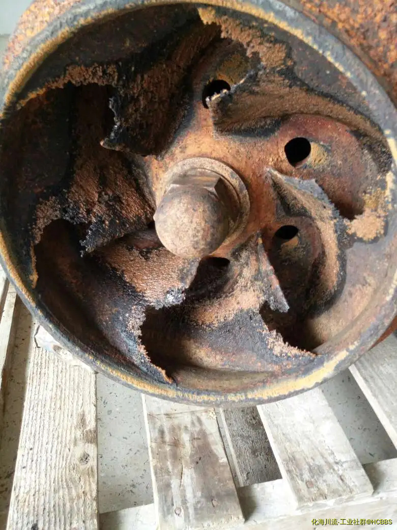

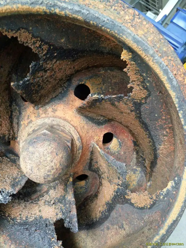

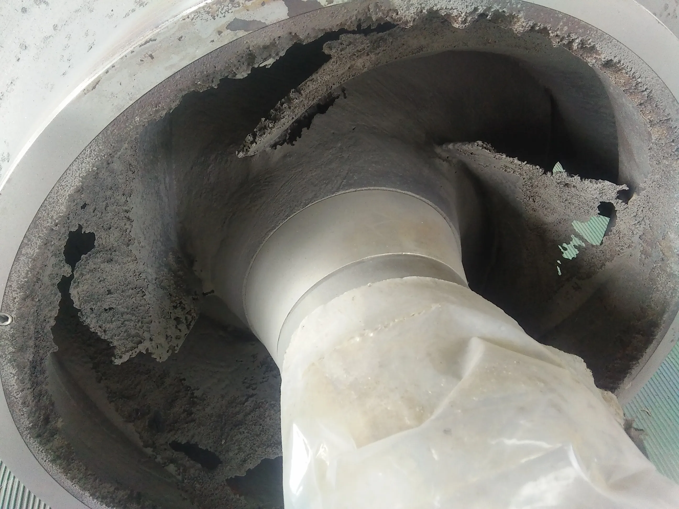

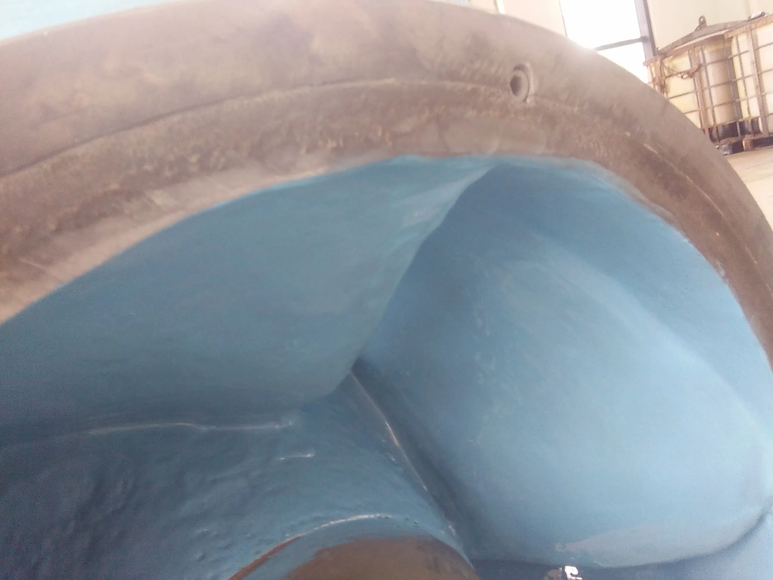

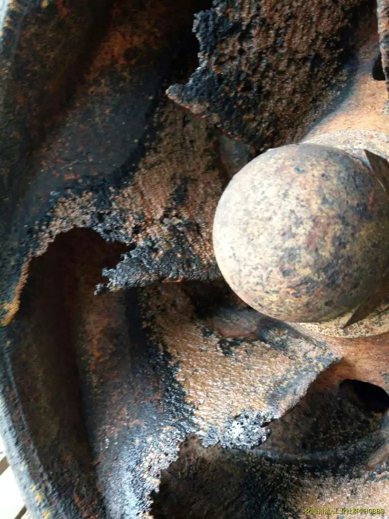

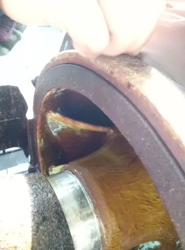

工艺和安装上问题,我们解决不了,但是针对气蚀,对气蚀缺陷修复和延缓设备寿命,我们可以做到。不知道图片能否上传>.如下:
发表于 2018-3-12 14:44:56
气蚀穿孔
气蚀穿孔
气蚀缺损
气蚀缺损
高分子修复局部照片
高分子修复局部照片
整体保护延长寿命
整体保护延长寿命

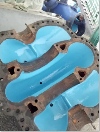

泵座涂层节能
泵座涂层节能
上端盖涂层节能
上端盖涂层节能

改变材质,加强运行过程中监控,发现液位低时及时停泵

安悟轩VIP会员 VIP会员 | 显示全部楼层       最后访问IP山东省
高分子修复 发表于 2018-3-12 14:44
工艺和安装上问题,我们解决不了,但是针对气蚀,对气蚀缺陷修复和延缓设备寿命,我们可以做到。不知道图片 ...
修复后使用效果怎样?有修复后再次拆泵的照片吗
发表于 2018-3-14 13:27:14
泡沫_ZPTK + 3 积极参与
高分子修复VIP会员 VIP会员 | 显示全部楼层       最后访问IP江苏省
再次延长一个使用周期是没有问题的。照片我是有的,但是上传限制,只看两张啊!设备是自来水厂的,修复之后,叶轮正常运行1年后的照片。原来气蚀特别严重,已经失去叶型,所以厂里也不也放心,一年后就打开看了一下。原来一个铸铁叶轮,也就使用2-3年,就烂成修复之前的样子,运行一年后,在最容易气蚀发生的部位,有了很小气蚀点,也仅仅是气蚀了保护涂层,没有伤及本体。如果想详细了解案例信息,可以论坛私信给我。

这么严重应该不是工艺操作问题,不过现场巡检的员工责任性纪律性太差了吧,泵一定异响很大的,为什么不提前报告处理呢。
采用抗气蚀材料或者前置诱导轮,建议还是从安装角度来吧。

解决气蚀问题要考虑介质和工艺工况,增大泵的入口压力,或关小泵的出口,泵的气蚀会减弱很多

我来看,主要是操作问题,泵吸空了还在运行。

mamq123VIP会员 VIP会员 | 显示全部楼层       最后访问IP四川省
我们单位作了两台效果不错,就是涂层可能影响平衡

提高NPSHa:(1). 提高进口水池液面压力或管路压力。(2). 降低液体饱和蒸汽压,如降低水温度。(3). 减小进水管路阻力损失,如采用大管径/减少阀门,弯头/缩短管路长度等。(4). 调整泵安装高度:如为吸上方式,降低安装高度如为倒灌方式,增加安装高度
