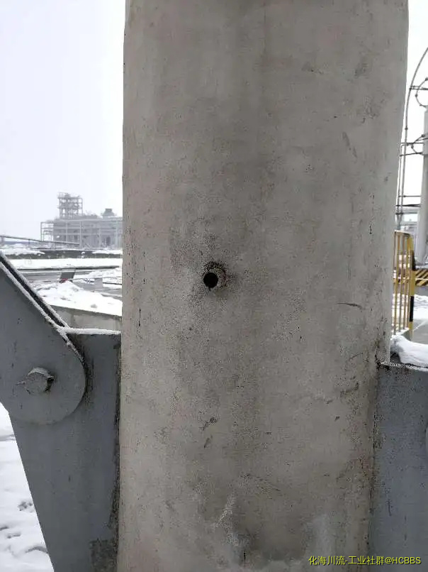

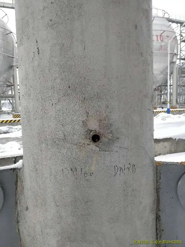

各位大神球罐支柱上的这个空是干嘛的呢?

柱内外平衡压力

据说是排气的,防止防火涂料脱落

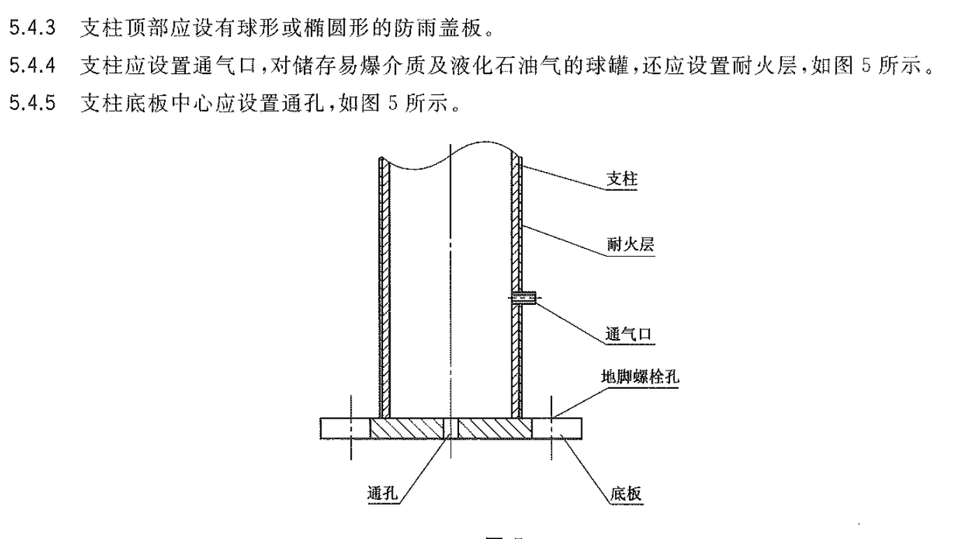

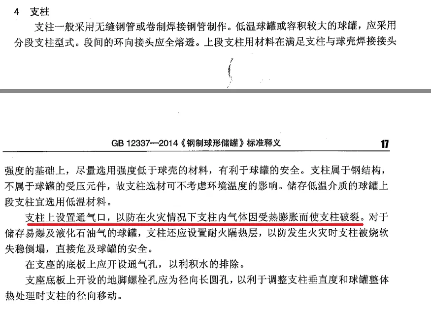

这个之前是要求用易熔塞封堵的,但是新标准上已经变更为通气孔。
