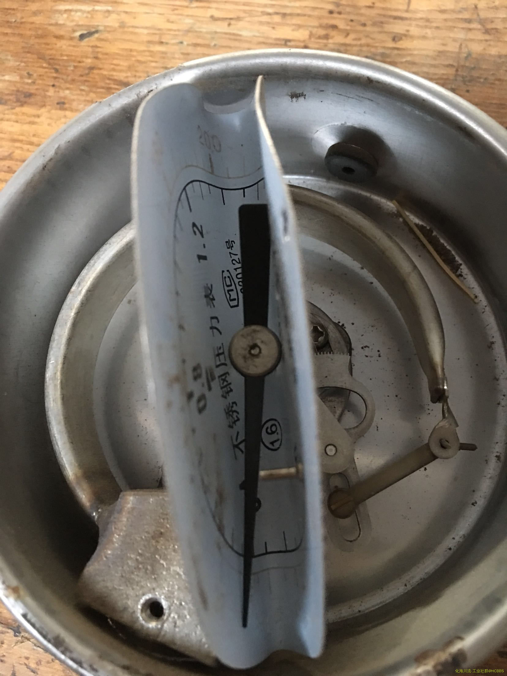

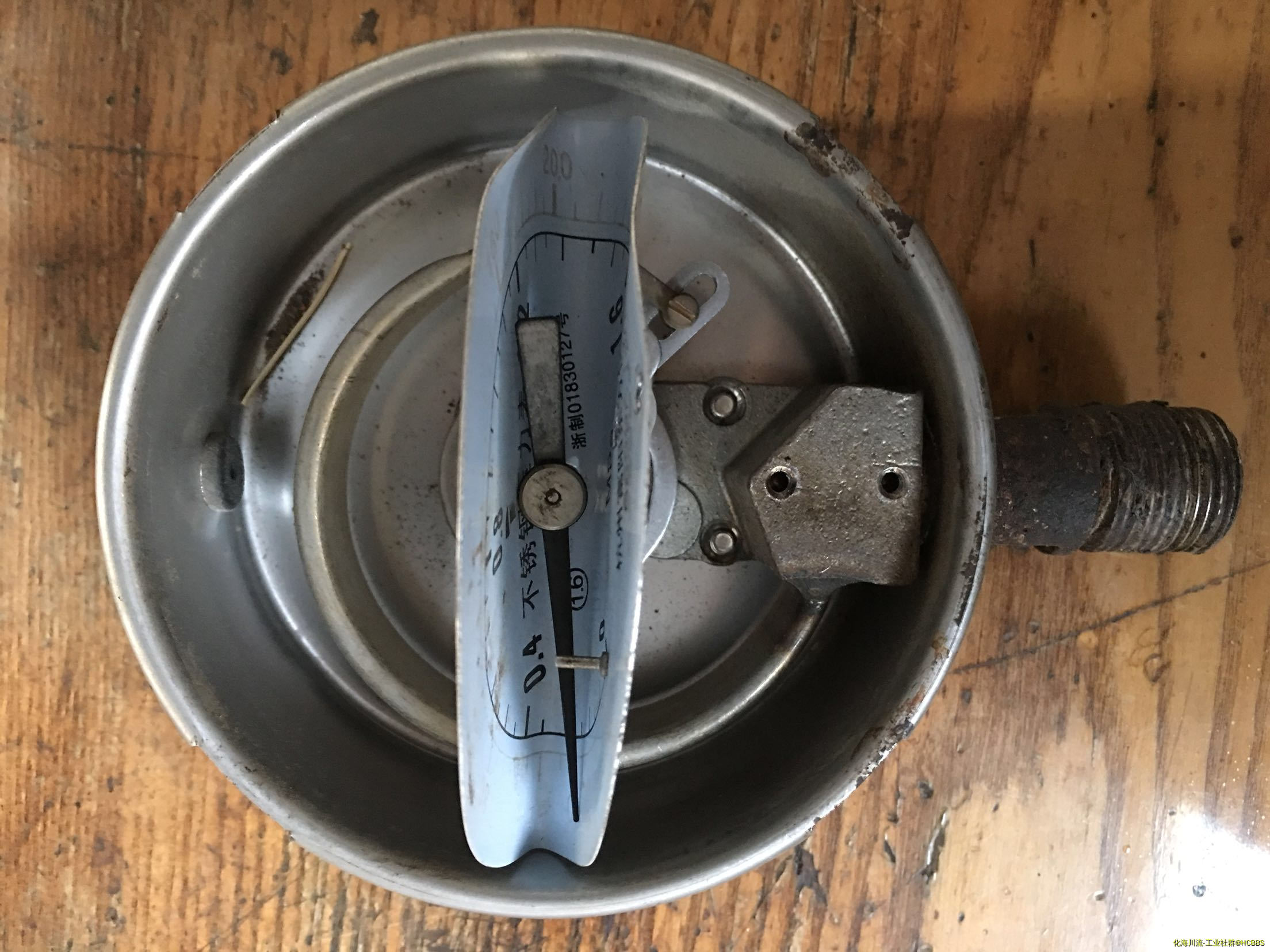

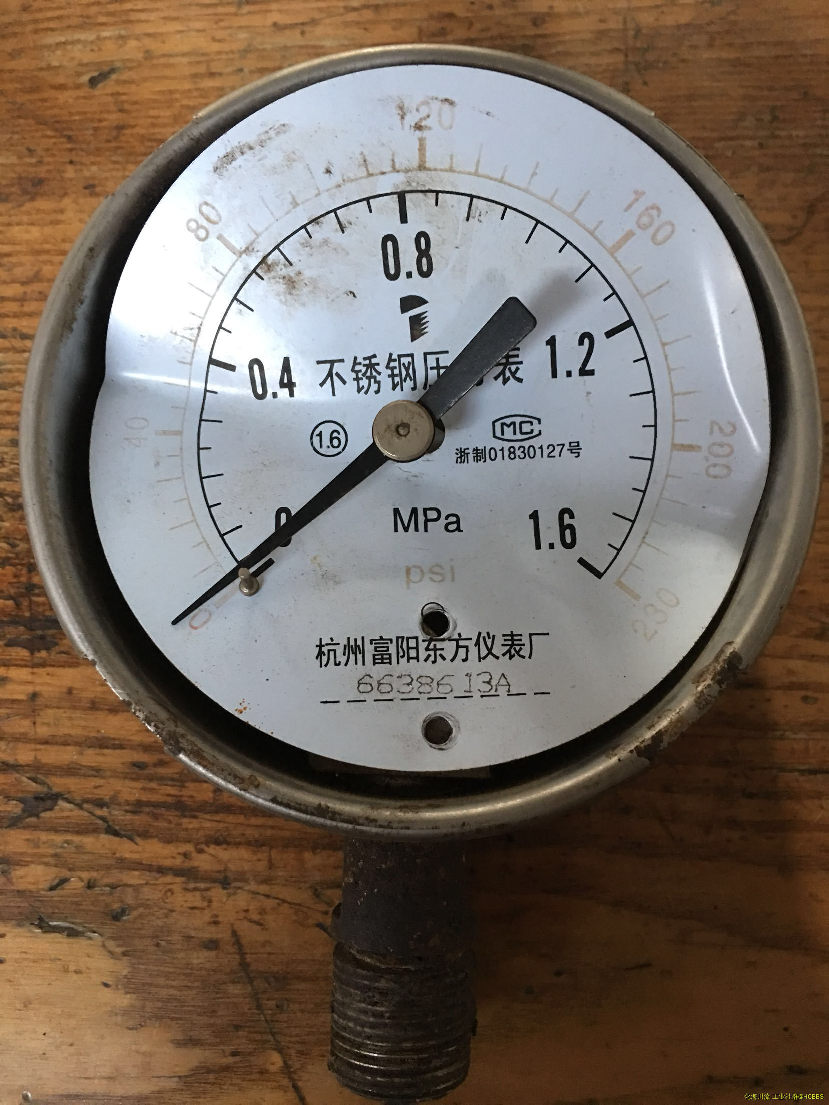

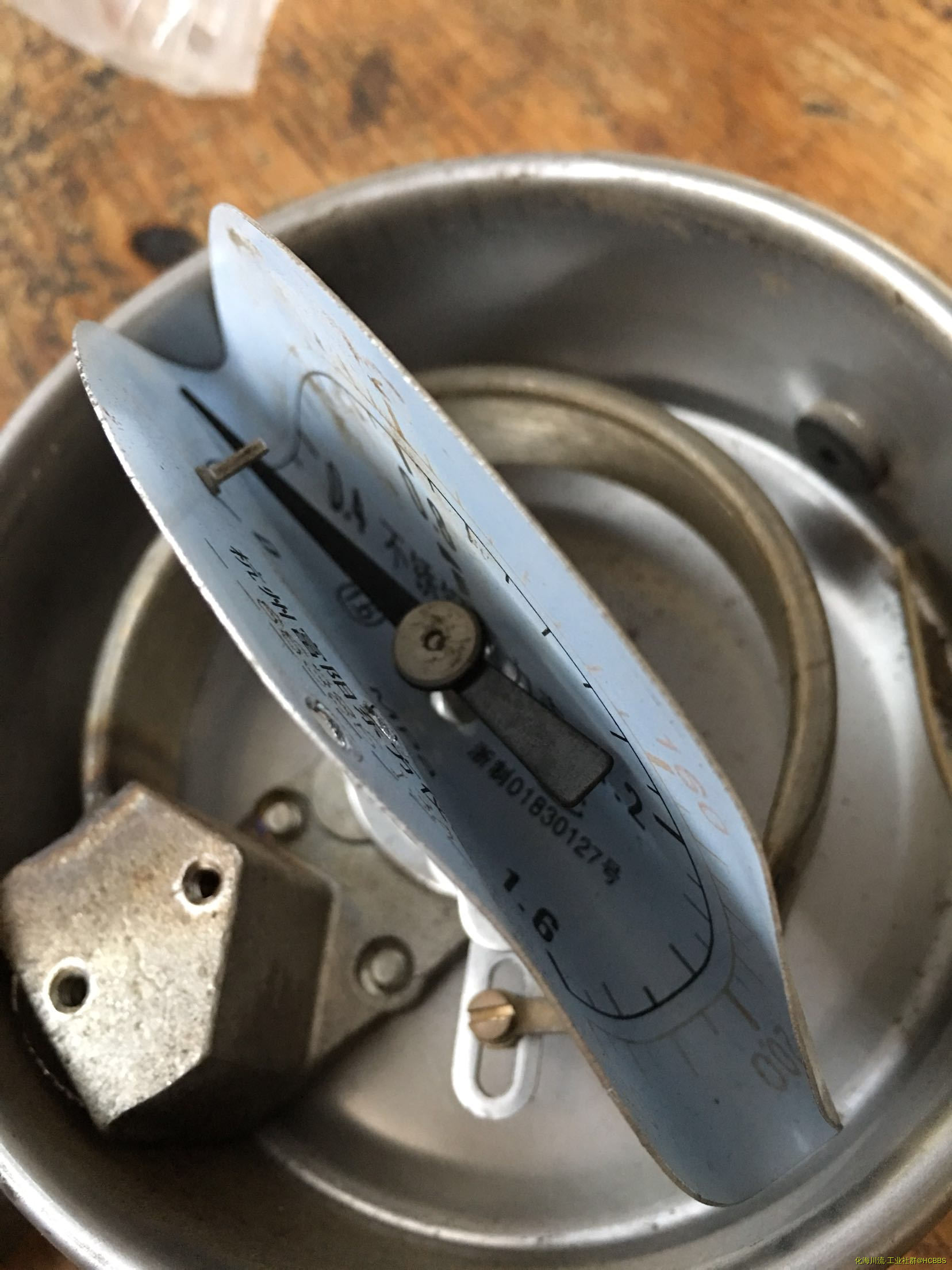

闲来无事拆个压力表看看什么原理,今天捡到一个废压力表,拆下来看看是什么原理,如图,压力表里边的扁的弯管是个空心管,当外部压力变大时,空心扁弯管充满压力,开始慢慢变直,此时带动指针转动,这就是这个压力表的工作原理(感觉自己闲的蛋疼)

弹簧管式压力表,根据压力变化那个弯管伸缩改变得出压力值。
